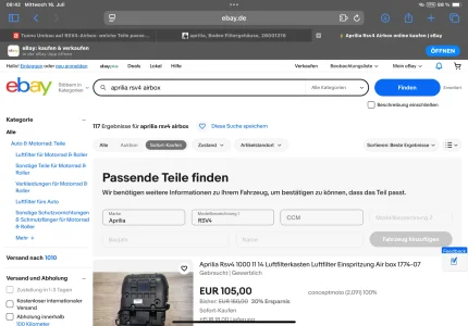

Nimm doch einen Euro4, weshalb unbedingt Euro5?
Weil gerade eine Euro5 Airbox online ist aber keine Euro4.Wollte vermeiden eine neue zu kaufen und die ganzen Einzelteile zu bestellen.
Ich weiß aber sehr wohl,dass eine neue Airbox garnicht so teuer ist wie man denkt.
Frag doch mal bei Vierzigmann Racing an, glaube die verkaufen die Box, fertig verschlossen auch zum Kauf/versenden an.
Ebay ( nicht Kleinanzeige) ist voll mit den Dingern.
