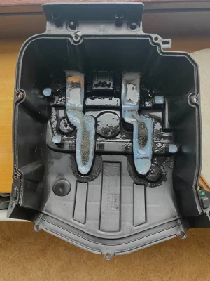

Die Aufnahmen für die oberen Einspritzdüsen entweder mit Stopfen verschließen oder du entfernst gleich alles Unnötige, z.B. mit einem Dremel o.ä..

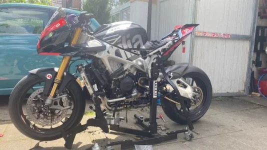

Ich fahre das seit 2023 so, was nun jede einzelne Komponente bringt weiß ich nicht. Ich kann dir nur sagen, das Ding geht schon ordentlich, ich fahre dazu auch einen Kurzhubgasgriff und einen Akra Race ohne Klappensteuerung. Hinten in der Regel einen Zahn mehr. Natürlich wird daraus keine RSV4, aber der Druck im unteren/mittleren Bereich hat zugenommen und sie dreht oben spürbar freier heraus.
Das Map stammt von ROM.
Ist nicht schön geworden, denn leider habe ich in meinem Fundus nur noch eine Heißklebepistole und Gießharz gefunden und deshalb ist es mir etwas weggelaufen, aber alles dicht und fest.
