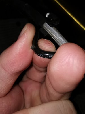

Tuono V4 APRC Problem
Rein theoretisch schon. Falls es aber ein geschirmtes Kabel ist (keine Ahnung) und nur der Schirm und nicht die Adern zu sehen sind. Muss es nicht zwingend das Kabel sein.
Es ist zur hälfte durch 😅 muss ja dann so oder so neu also fang ich da einfach ma an 😁

Moin, hab die vom Händler komplett fertig und Kalibriert bekommen und beim Probefahren vor 2 Wochen funktionierte alles tadellos.
Deshalb jetzt die Vermutung mit dem angefressenen Sensorkabel
Was ich hier nicht verstehe: scheinbar liegt die Ursache an einem offensichtlich defekten Kabel (der Threatersteller hat ja schon geschrieben, dass das Kabel halb durch ist) -> gehört auf jeden Fall getauscht.
Ansonsten wurde nichts an der Maschine gemacht, dennoch werden die Sensorringe ins Spiel gebracht oder über das Füttern von Katzen diskutiert.
Muss Winter sein.
Zum Kabel: gibt es gerade bei eBay-Kleinanzeigen zu fairen Preisen. Damit würde ICH auf jeden Fall mal anfangen, da dies auf jeden Fall getauscht werden sollte da ja beschädigt, und danach würde ich weiter schauen.

Beitrag 3, es wurden Reifen gewechselt. Dabei ist er kurz in die Garage gegangen und vermutet, das in der Zeit ein Marder oder die Katze vom Nachbarn zugeschlagen/gebissen hat.
Ich bin mir ziemlich sicher, dass Katzen so etwas nicht machen würden, ein Marder schon eher. Nur wenn da was rumbaumelt hätte eine Katze evtl. Lust damit zu spielen, dass Kabel animiert aber nicht zum spielen.

Ok, das habe ich nicht gelesen. Ich hatte noch Beitrag 29 gesehen, dort stand nichts davon das was gewechselt wurde. Dennoch, bei dem Fehlerbild am Kabel würde ich dort beginnen.
