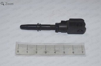

Blöde Frage vllt, aber wie vergrößere ich den Leerweg? 🤔 Ich kenn von der Kupplung das man einen Leerweg einstellen kann. Aber wenn ich über den Bremshebel auf die Pumpe und dann die Ölsäule wirke, wo kann ich da einen Leerweg einstellen? Zwischen Pumpe und Hebel? ...
Der geht in die Bremspumpe rein und zum Bremshebel
Ah..alles klar, danke. Werde ich mal probieren. Komisch ist allerdings dass mir das zu Beginn nie aufgefallen ist. Erst nach dem einsetzen der neuen Bremsbeläge Anfang der Saison... 🥴

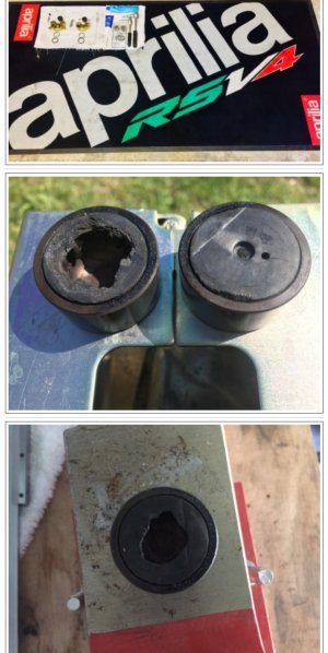

Bilder aus anderem Forum...
Diese Einsätze im Kolben meine ich:
Edit: gerade mit dem Händler des Vertrauens telefoniert. Die Einsätze im Kolben sind als Temperaturbrücke da. Schirmt die Dichtungen und den übrigen Sattel sozusagen von den thermischen Einflüsse von Scheibe und Belägen ab.

Frage: wenn ich das Lüftspiel am Hebel einstellen will, geht das im eingebauten Zustand, oder muss ich dafür die Raste samt Bremszylinder demontieren. Schätze ich löse die Kontermutter und drehe an der "Gabel" des Bremszylinders die Schubstange auf die entsprechende Länge?
