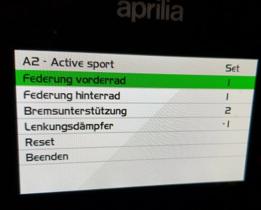

Bin gestern am frühen Abend das Sayntal zwei mal hoch u wieder runter. ca. 85 geile Kurfen ... !!
Je mal den Unterschied A2 +5 zum A2 -5 rausgefahren ! Zum E4 Modell kann ich ganz klar bestätigen das die PLUS Einstellung härter wird, bzw man die Dämpfung damit zu dreht. Also lag ich die letzten Jahre mit meiner Info zum SAS Fahrwerk richtig.
Wie es sich nun beim E5 Modell verhält kann ich nicht sagen.
z.zt.bin ich mit dieser Einstellung bei meinem Gewicht u Federwege auf der Landstraße ganz glücklich. Das Reifenbild ist auch ganz in Ordnung, wenn man bedenkt das ich gestern das erste mal für dieses Jahr mit der V4 unterwegs war.
z.zt.bin ich mit dieser Einstellung bei meinem Gewicht u Federwege auf der Landstraße ganz glücklich. Das Reifenbild ist auch ganz in Ordnung.
Kuhl.. das ist genau meine Einstellung.
Bis auf den LKD. Den hab ich noch eine Stufe luschiger.
