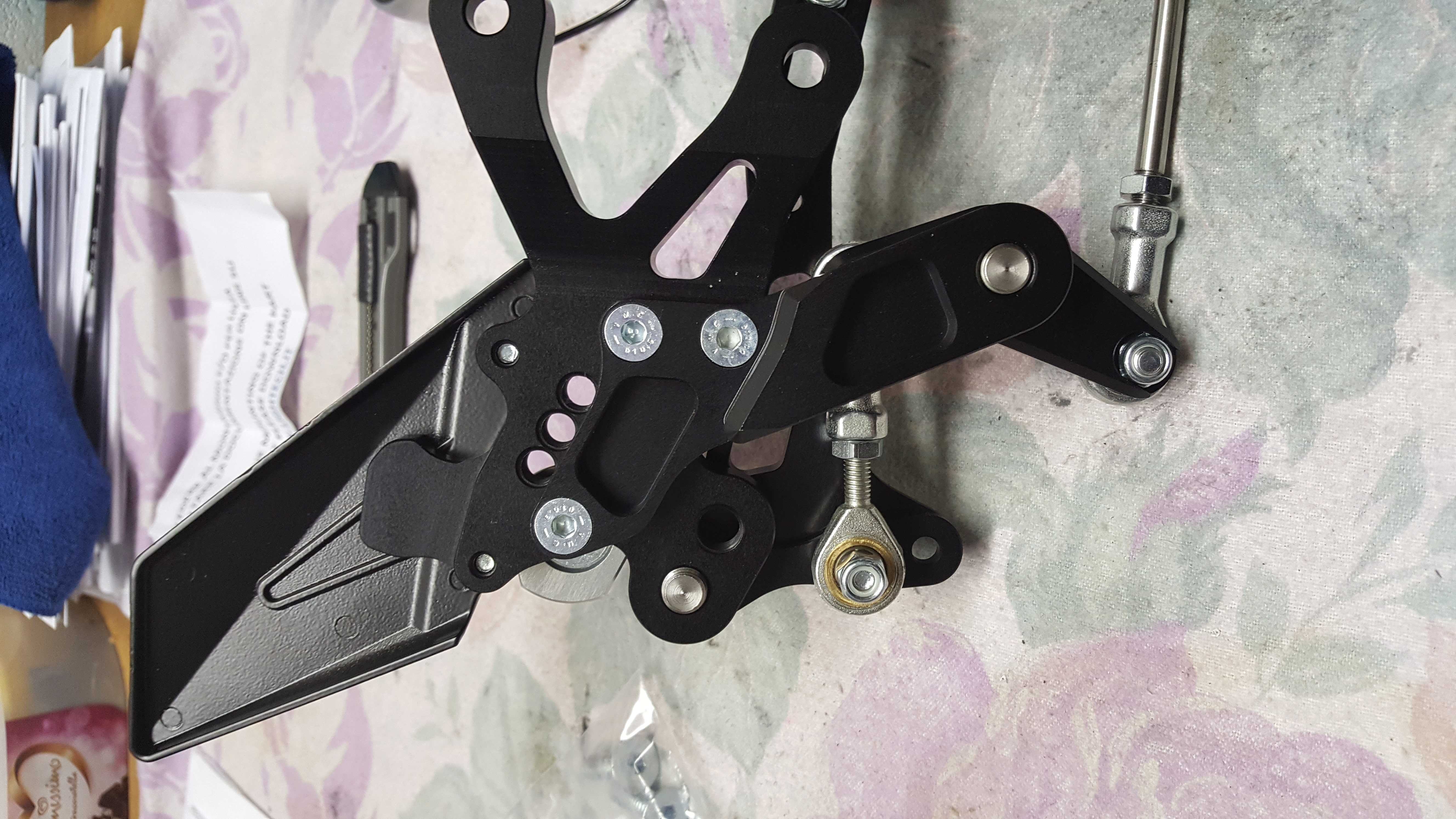

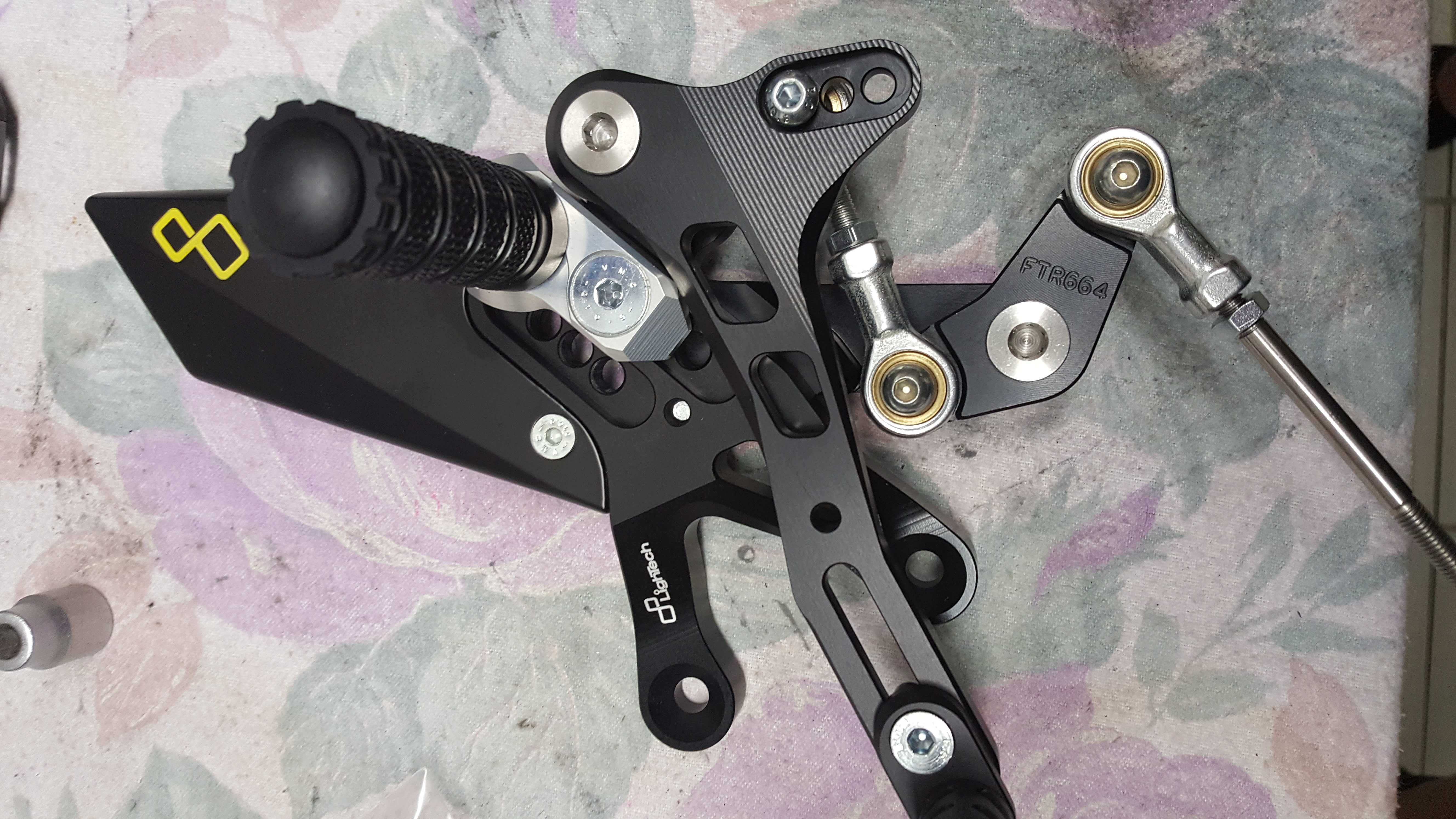

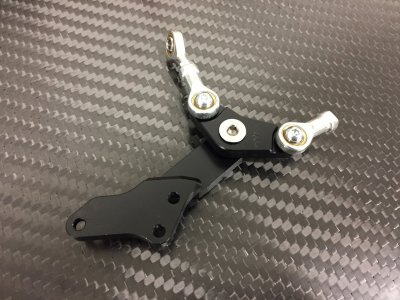

Ich habe mir von Lightech den Schalthebel für die Umkehrschaltung bestellt. Bekommen habe ich das Teil auf dem Foto. Ich komme mir extrem blöd vor, denn ich verstehe einfach nicht, wie ich das Teil anbringen muss?! Hat es jemand von euch montiert und könnte davon ein Foto machen?
Wäre die Verpackung nicht mit RSV4 angeschrieben, würde ich glauben, es wäre für ein anderes Motorrad...
Besten Dank im Voraus

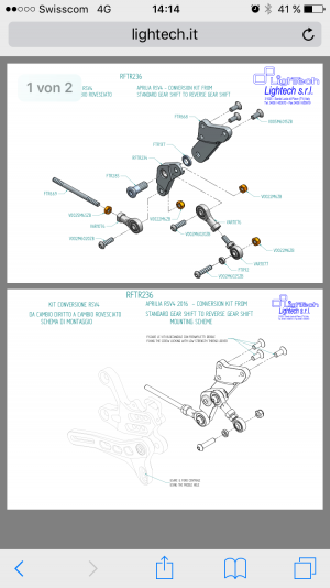

das sollte helfen
Gesendet von meinem SM-G920F mit Tapatalk
musste für links nachbestellen und hab heut auch gegrübelt

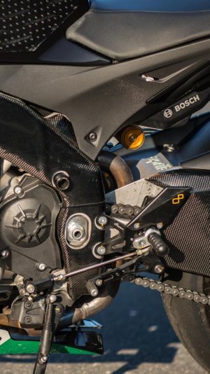

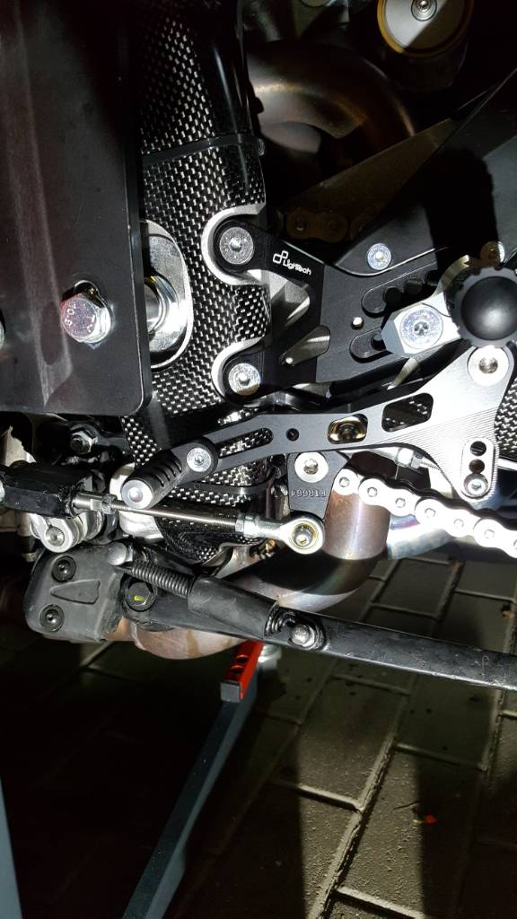

Kann es sein dass es irgendwie zwei Varianten der Umkehrschaltung bei Lightech gibt?
Beim Kumpel sieht das nämlich anders aus, da ist ein ganz anderer Hebel verbaut (siehe Bild).

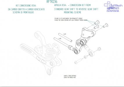

Es sind ja drei Schubstangen dabei, eine ist bereits montiert.
Eine muss noch montiert werden, lang oder kurz. Was nehme ich am besten?
Anbei ein Bild. Die eine Schubstange ist 60mm lang, die andere 85mm.
