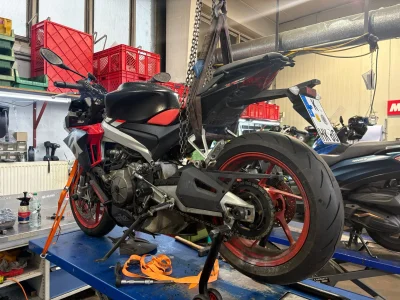

Warnung Gefahr: Hinteres Federbein gebrochen bei Tuono 660 nach 29.300 km, Piaggio reagiert nicht

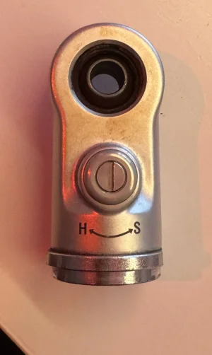

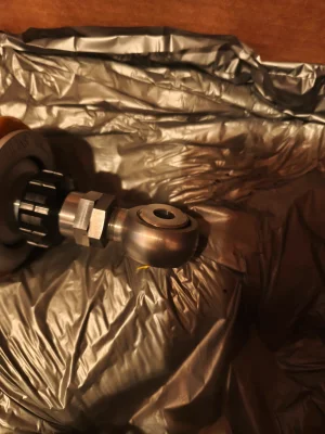

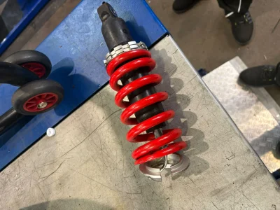

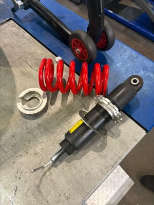

der nächste Erkenntnisgewinn: Ich habe nochmal dem schlechten Geld gutes Geld hinterhergeworfen und zur Anschauung ein Federbein der alten Bauart auf dem Zubehörmarkt bestellt gebraucht bei Ebay für 92 €. Siehe Fotos anbei.
Und siehe da:
- Es ist überraschend massiv und schwer wenn man es erstmal in den Händen hält
- die beiden Augen sind gut geschmiert, es kommt regelrecht Fett raus wenn man sie bewegt, siehe Fotos und das Fett an meinen Fingern
- Beide Augen sind leicht beweglich
- ABER: Man sieht auch dass es auf beiden Seiten an den Augenabdeckungen Metall-Dichtscheiben gibt
- Diese Dichtscheiben am oberen Teil waren auf den Fotos der Werkstatt NICHT zu sehen

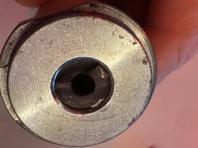

- Und: Im Gelenkauge selber ist eine Gummiring Dichtung eingebaut --> Also doch kein "Gelump"?
- Auf dem Foto von meinem Teil was in der Werkstatt ausgebaut wurde ist bei Vergrößerung KEIN Dichtring zu sehen.
(Stattdessen umlaufender Rost)

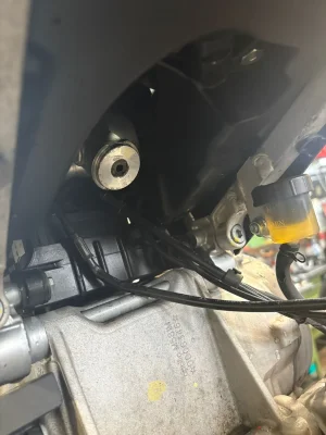

Definitiv ist dieser obere Bereich des Federbeins so tief oben im Gehäuse des Motorrads versteckt dass man dort - selbst wenn man es mit dem Hochdruckreiniger oder Dampfreiniger versuchen würde, überhaupt gar nicht hinkommt.
Erst recht übrigens nicht mit einem Lappen und seinen Händen. Und schon gar nicht kommt man dahin zum schmieren.
Ich frage mich also wie die Werkstatt aus dem Instandhaltungsplan das vorgesehene Nachschmieren dieses oberen Federbein Auges vornehmen will, ohne z. B. den Tank oder die seitliche Verkleidung und noch mehr abzuschrauben.
Theorie: Das wird in der Praxis nicht geschmiert und läuft irgendwann unweigerlich trocken?!?
Oder das System verlässt sich eben auf den vorhandenen Dichtring. Aber an meinem Federbein fehlte der Dichtring?!
Wie ist denn das konstruktiv gelöst wenn man z. B. einen hochwertige Öhlins etc. Dämpfer einbaut? Ist dort dann eine wartungsfreie, abgedichtete Stelle oder muss dort auch regelmäßig gereinigt und geschmiert werden?

Würde generell das Fahrwerk alle 10tkm komplett Servicen, und sowas lächerlich günstiges wie Gelenklager sowieso tauschen (das kostet zwischen 5-20€), der Dämpfer ist sowieso super schnell aus- und eingebaut.

Kurz zur Info. Die Werkstatt hatte ja die defekten Teile zurück geordert von Piaggio direkt zu meiner Adresse.
Wie manche hier schon orakelt haben: Es ist bis heute nichts angekommen.
Der Werkstattleiter will mir nicht den Namen nennen des Mitarbeiters, der die Teile dort abgeholt hat (Ich verstehe nicht warum. Vor allem, wo er doch die Zusammenarbeit mit Aprilia aufgekündigt hat mittlerweile.)
Auf meine mehrfache Rückfrage an Piaggio kommen immer wieder nur automatische Standardtexte, dass man sich in Kürze melde mit einer Antwort. Ich kann nicht glauben wie Piaggio mit ihren Erdkunde umgeht ?!?
So ein Federbeinauge ist im Prinzip immer gleich aufgebaut, unabhängig vom Hersteller. Und das ist eigentlich immer eine gebohrte Kugel in einer Lagerung, die geschmiert werden muss, und deren Schmierung beidseitig über Dichtscheiben geschützt wird. Beim Öhlins sind das Metallscheiben mit einer Gummidichtlippe, und die halten durchaus gut.
Zu Deinem konkreten Fall: Seid mir nicht böse, aber ich kenne beide Seiten und ich verstehe Aprilia. Es gibt praktisch keinen Fahrzeughersteller mehr, bei dem man einfach anrufen kann und einen direkten Kundenservice bekommt, aus einem einfachen Grund: Ihr könnt Euch nicht vorstellen, wie viele Vollhorste morgens aufstehen, Langeweile haben, und dann einfach mal irgendjemandem auf den Sack gehen. Dinge wie: Ich habe einen 15 Jahre alten Polo, der laut Betriebsanleitung 2,5 Liter Waschwasser bekommt. Ich kann nur 2,4 Liter einfüllen. Ich will ein neues Auto, sonst gehe ich zum Rechtsanwalt! Das kostet Unsummen und bringt dem Hersteller gar nichts, deshalb ist der Ansprechpartner für den Kunden immer die Vertragswerkstatt.
Versetzt Euch in die Lage von Aprilia: Die haben ein Motorrad gebaut, mit einem Federbein, das nach Wareneingangsprüfung in Ordnung war. Das Bike hat die QS durchlaufen und war laut der in Ordnung, und wurde dann an den Händler geliefert. Der macht eine Auslieferungsinspektion und bestätigt, dass das Ding bei Übergabe an den Kunden noch immer in Ordnung ist.
Dann kommt nach 5 Jahren ein Kunde, bei dem ist - ganz offensichtlich aufgrund einer fehlenden Dichtung - das Federbein gebrochen. Aus Sicht von Aprilia muss da also irgendjemand rumgespielt haben, hat die Dichtung vergessen, die Lagerung ist fest gegangen und das Bein gebrochen.
Ob das wirklich so war, will ich auf keinen Fall unterstellen, und natürlich besteht durchaus die Möglichkeit, dass die Dichtung bereits im Werk rausgefallen ist, vergessen wurde, nicht da war, whatever. Aber das ist für einen Fahrzeughersteller kein Grund, in Panik auszubrechen. Aus Sicht des Herstellers ist die Chance, dass innerhalb der 5 Jahre irgendjemand das Federbein ausgebaut hat, deutlich größer, als dass der Fehler im Werk entstanden ist.
