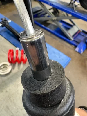

Warnung Gefahr: Hinteres Federbein gebrochen bei Tuono 660 nach 29.300 km, Piaggio reagiert nicht

Der Schaden war laut erstem Kostenvoranschlag insgesamt sogar 4100 €, fast die Hälfte des damaligen Neupreises der Maschine. Denn laut Werkstatt sei auch noch die Schwinge defekt und hätte „seitliches Spiel“. Also ich den Händler bat bei Piaggio eine Garantie Reparatur auf Kulanz einzufordern, hießt es danach ich würde kostenlos bei der Reparatur eine neue „verbesserte“ Schwinge bekommen. Daher war der Rechnungsbetrag nun nur noch 1625 €. Das hat mich übrigens auch misstrauisch gemacht, denn Piaggio verschenkt doch nicht einfach so neue Schwingen ohne Grund?

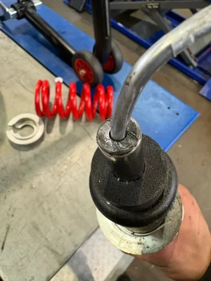

Danke für Eure Tipps. Ich werde auf jeden Fall versuchen an den gebrochenen Stoßdämpfer heran zu kommen. Ich war wohl naiv, und dachte, ich bekomme nur dann eine kostenlose Kulanzreparatur, wenn Piaggio die Teile abholt und sich selber davon überzeugen dass z. B. ein Materialfehler vorlag.

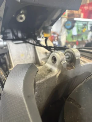

Anbei noch weitere Fotos von dem Fall und auch ein Video wo man sieht dass die Schwinge Spiel hatte. Das mit dem Spiel in der Schwinge habe ich nun tatsächlich in einem Testbericht der Motorrad Zeitschrift gelesen hinter der Paywall, hier der original Link:

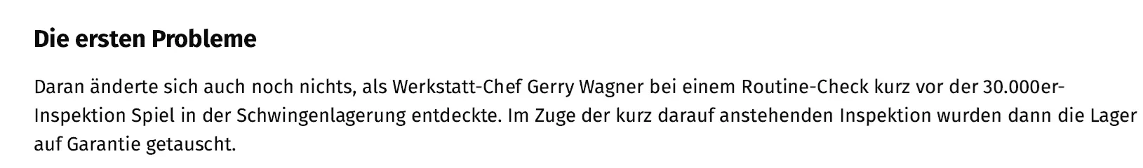

https://www.motorradonline.de/naked-bike/langzeitschaeden-an-der-aprilia-tuono-660/
Das war dort interessanterweise auch kurz vor 30.000 km aufgetreten. Also doch vielleicht mehr als Zufall dahinter?
Könnte es sein, dass durch seitliches Spiel der Schwinge der Stoßdämpfer seitlich abgeschert hat? Dann wäre es erst Recht an der Zeit, dass Piaggio die vielen Kunden der Motorräder informiert.

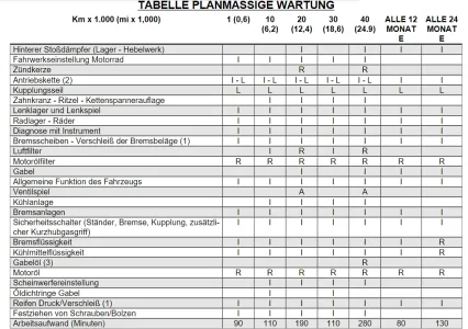

Ich habe auch nochmal genau in den Wartungsplan geguckt: bei 20.000 km und dann wieder bei 40.000 km ist ein „I“ beim hinteren Stoßdämpfer. Es hätte aber auch nichts genützt, wenn auch bei 30.000 km ein „I“ gestanden hätte, denn das Problem ist ja kurz vor 30.000 km aufgetreten!

Danke für die Vermutung mit dem „festgerotteten“ Auge. Wie kann so ein Auge festrotten? Müsst es – falls eine Schmierung wichtig ist – nicht bei der Wartung geprüft und geschmiert werden?
Die Stellung des Federbeins, also der Winkel ändert sich ja während der Fahrt. Auch bedingt durch die Konstruktion, dass das FB relativ flach liegt. Oben und unten ist dann ein Stift, der durch das "Auge" des FB geht. Um den muss es sich drehen können. Eigentlich müsste da auch ein wenig Fett sein, bzw in dem Auge.
Wenn das dann mittels intensivem Einsatz von Dampfstrahlern ausgespült wird, dann noch durch Straßendreck und ein wenig Salz ersetzt wird, dann wird es schwergängiger.
Ich sag jetzt nicht, dass es so war, aber dass etwas in der Richtung sein könnte.

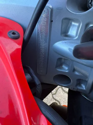

Hallo Fruchti, wieso denn Troll? Na klar ist das real. Ich habe doch extra das Foto von der VIN und dem Display gepostet. Sehe das als Liebe zu meiner Tuono. Einige Fahrten zum Gardasee, und Frankreichrundfahrten und dann am Wochenende durchs Bergische Land und die Eifel da kommt das doch schnell zusammen. Unten auch ein Screenshot von mobile.de von einer Tuono 660 aus 2021 mit hoher Laufleistung. Vielleicht ist dies aber wirklich das Problem: dass noch nicht so viele diese Laufleistung erreicht haben und das Problem erst noch bekommen werden?

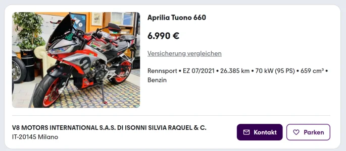

Unten auch ein Screenshot von dem Langzeittest aus der Motorradzeitung hinter der Paywall. Da ist tatsächlich auch von ersten Problemen erst bei kurz vor 30.000 km die Rede.

Finde das hier sieht ziemlich real aus so mit Kennzeichen und Fahrgestellnummer…
Natürlich kommt da jetzt von Aprilia nix dazu, erstmal war der Check Bestandteil der 20K Wartung, und das Mopped steht ungünstig bei einem Händler der kein Servicepartner mehr zu sein scheint…
Mit dem User kajohansen, Hasard und mir sind es jetzt drei bekannt gewordene Fälle. Ein Troll wer böses dabei denkt ;-)

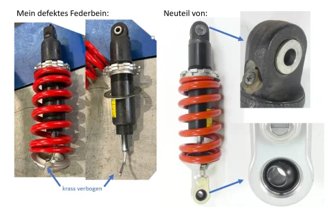

Nun zurück zum Thema: Ich habe mal das Foto des defekten Federbeins und einem Neuteil aus dem Katalog nebeneinander kopiert. Siehe unten. Was ist denn diese verbogene Stange? Die kommt doch eigentlich gar nicht "heraus", wenn am Ende das Gelenkauge montiert ist. Dass diese jetzt sichtbar und so extrem verbogen ist (auch in den Fällen im englischen Forum) deutet daraufhin dass hier eine riesige Kraft gewirkt haben muss?!
Ich kann mir nicht vorstellen dass ein "fest" gegammeltes Gelenkauge hier nicht zuerst nachgegeben hätte. Hilft das Bild weiter? Die Fotos hat die Werkstatt für mich gemacht. Das silberne Gelenkauge hatte ich nach dem Ausbau vor Ort selber in der Hand und es war - wenn man einen Schraubenzieher durchsteckt - leichtgängig in alle Richtungen. Das Federbein samt schwarzen Ende selber war zu diesem Zeitpunkt schon abgeholt worden vom Piaggio Techniker.
Mir kommt eine Sache spanisch vor: In der Nahaufnahme sieht es so aus, als sei die schwarze Seite von dem Federbein gar kein Gelenkauge was sich in alle Richtungen bewegt, sondern nur ein normales Lager? Also "starr"?

Kennt vielleicht jemand einen Materialgutachter speziell im Bereich Motorrad und kann einen Tipp geben? Oder jemand der die Konstruktion (zu großer Auslenkwinkel?) nachprüfen kann?
Oder vielleicht wirklich sogar einer der geschätzten Händler hier im Forum etwas dazu schreiben?
