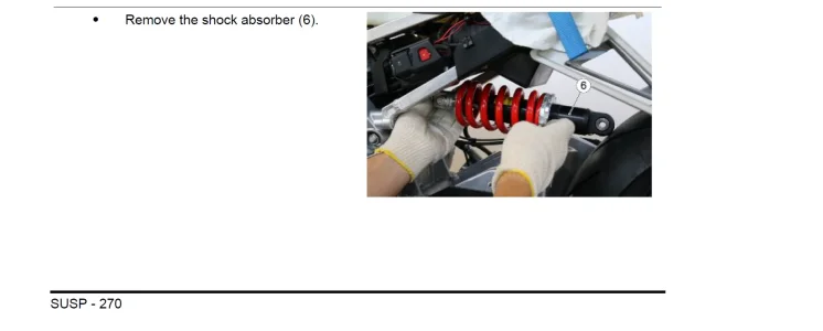

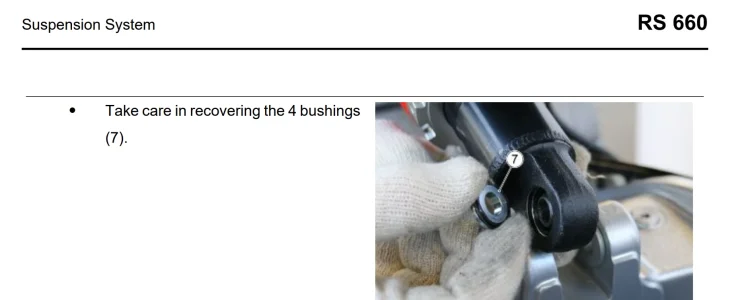

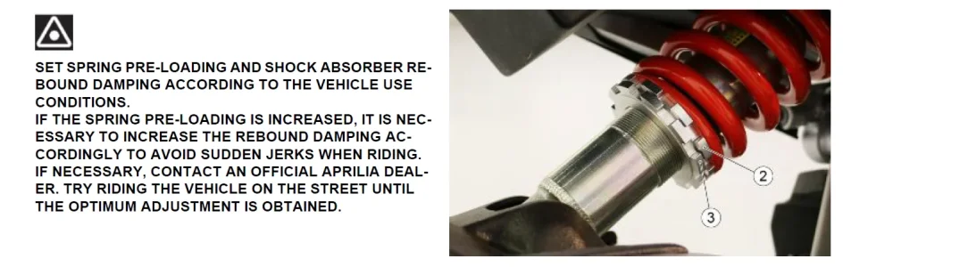

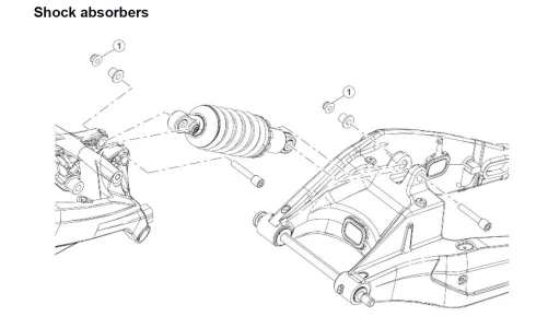

Hallo @nairolF Ich habe jetzt im Wartungshandbuch nachgeguckt, die Unterseite scheint auch nicht starr, sondern das Gelenkauge ist durch Dichtungen (?) abgedeckt, siehe Fotos. Dadurch scheint ja ein gewisser Schutz gegeben zu sein. Ich würde gerne wissen ob es "eingerostet" war. Ich werde versuchen das Federbein wieder zurückzuerhalten von Piaggio. Die Frage ist wie kann man künftig das Problem vermeiden. Natürlich habe ich nicht mit einem Dampfstrahler das Teil gereinigt. Und das Schmutz und Salz vorkommt ja ja normal bzw. hätte Piaggio bedenken müssen. Ein Motorrad muss ja für die Anforderungen und Umweltbedinungen auf der Straße konstruiert sein, und nicht umgekehrt: der Fahrer sich nach den Anforderungen des Motorrads richten?
Übrigens interessant: auf dem Foto auf Seite 269 ist das Unterteil metallfarben, nicht schwarz. Ob wohl mehrere Versionen des Federbeins im Umlauf sind?

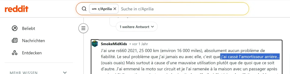

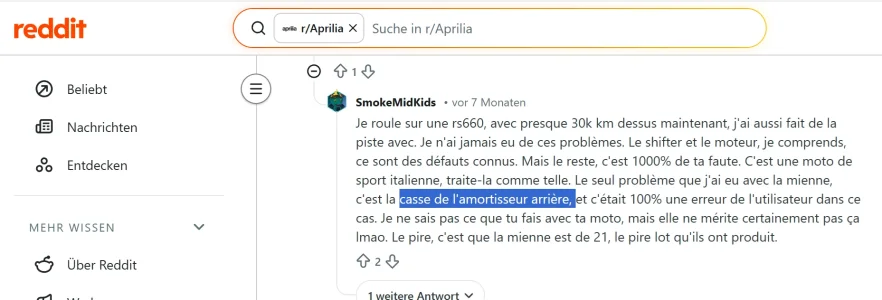

Hallo Leute,
jetzt habe ich fast den Nachmittagskaffe verschluckt:

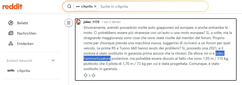

Auf der Suche nach dem Original-Ersatzteil im Internet war auf einer Seite statt dem Deutschen der französische Begriff für Federbein gestanden:
So kam ich auf die Idee mal in anderen Sprachen zu googeln. Das dauerte nur 10 Minuten, "rededit" scheint dabei eine gute Hilfe denn die scannen Foren in allen Sprachen. Und... Bingo:
Deutsch: gebrochenes Federbein
Französisch: Amorteissur cassée
Italienisch: ammortizzatore rotto
Ich weiß leider nicht wie man bei reddit auf die Original Foreneinträge springen kann.
Das sind drei verschiedene zusätzliche Funde. Ich spare mir jetzt mal die Suche in noch mehr Sprachen, wobei es interessant wäre wieviele RS 660/Tuono 660 Piaggio jeweils in welche Länder verkauft hat, also wo die meisten im Einsatz sind.

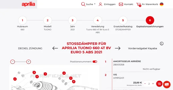

Ich werde jetzt wie von @Ralph und @Yoshi vorgeschlagen das defekte Teil mit Fristsetzung zurückfordern. Und später auch mal schauen was jetzt eigentlich wirklich verbaut wurde von der Werkstatt, denn in den Online-Ersatzteilkatalogen steht bei dem Teil "2B005358 - Hinterer Stoßdämpfer" oft: "nicht lieferbar".
