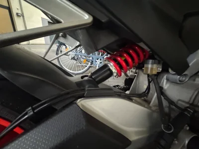

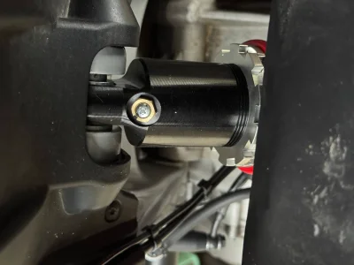

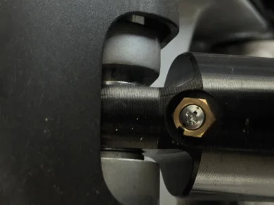

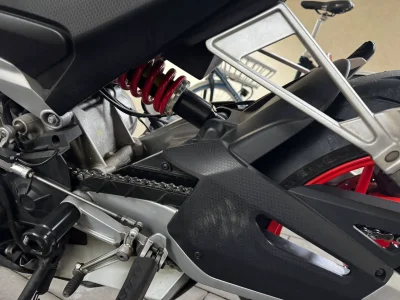

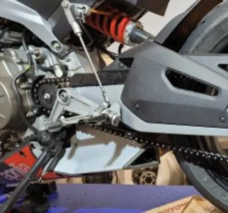

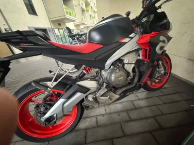

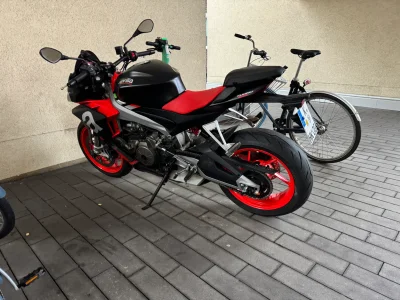

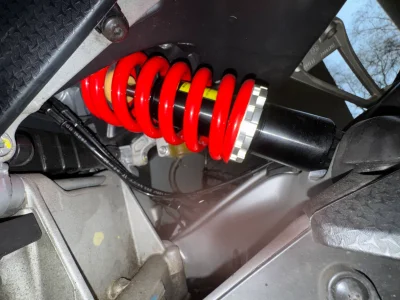

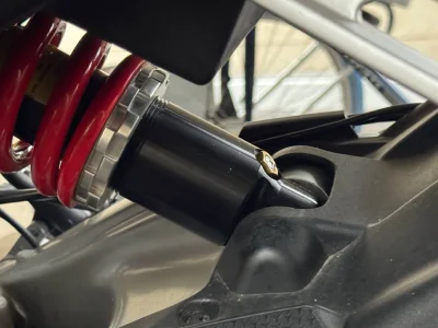

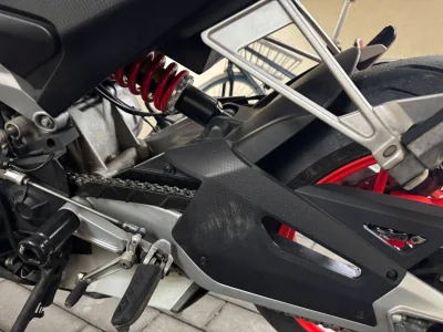

Danke @Phil1286 für das Angebot das ist sehr nett! Ich habe jetzt eben einige Detail Fotos gemacht. Das Federbein sieht aus wie vorher. Nur das jetzt plötzlich eine Stahlfarbene Schraube zu sehen ist und eine Messingfarbene Mutter. Was ist das genau? Ist da nicht die nächste "Rostgefahr"?
Sagt mir bitte nicht, die Werkstatt hat den Dämpfer falsch herum eingebaut:
Sollte passen, sonst hättest du keine Möglichkeit die Federvorspannung einzustellen. Keine Angst, die Schraube und Mutter rostet nicht. Wichtig, du solltest in regelmäßigen Abständen schauen, ob du das Federbein leicht nach links und rechts drehen kannst. Nicht das die Lageraugen festgammeln, wenn dann das Schwingenlager zuviel Spiel hat, könnte es wieder kritisch werden.🤔

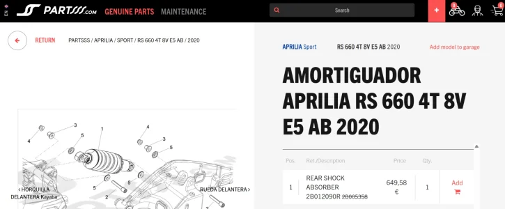

HEUREKA.

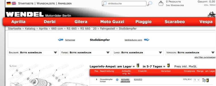

Ich habe jetzt zwei Online Webseiten gefunden, auf denen steht explizit, das Federbein mit der Aprilia Hersteller Nummer 2B005358 sei nicht mehr das aktuelle und es wird auf diese neue Hersteller Nummer verwiesen: 2B012090R
Wenn man diese neue Nummer dann sucht kommt man tatsächlich zu Online Händlern die Fotos zeigen, wo man nun diese Schraube und Mutter sieht, z. B. hier:
Interessant wäre, wer der Original Hersteller von diesem Federbein ist (nicht mehr KYB?) und was sich im Vergleich zu vorher geändert hat, und warum es geändert wurde.
Aprilia muss etwas verändert haben. Aus welchem Anlass?
Und sollten darüber nicht alle Besitzer der RS660 / Tuono 660 von Piaggio informiert werden?
Kann ich also jetzt mit einem sicheren Gefühl wieder weiter fahren....?
Ja solltest du!
Wie gesagt, regelmäßig mal das Federbein von links nach rechts drehen.
Sollte halt immer leicht beweglich bleiben, sonst sind die Lageraugen festgegammelt.
