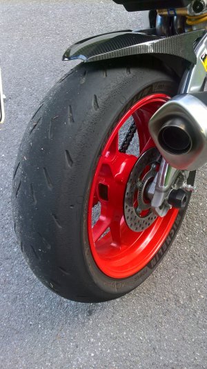

Nach den ersten 700 km war ich auch etwas in Sorge der RS würde sich abpulvern wie der SP :eek::eek:
Aber so ab 3,x mm Rest wird der Verschleiß deutlich langsamer, die Performance lässt jedoch nicht nach(y)
Im Anhang ein Bildchen von gerade eben mit 2,6 mm Restprofil bei einer Laufleistung von rund 2.300 km rein LS....
