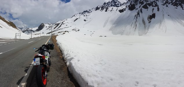

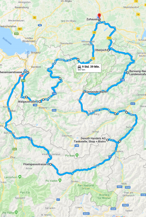

Heute um 11 Uhr aufgebrochen und dank etwas verfahren 560km in 8:50h gerissen... Und zum Glück bin ich dem Regen irgendwie dauernd aus dem Weg gegangen (y). Aufm Flüelapass (2383m) is aber definitiv noch ar***kalt :ROFLMAO:
