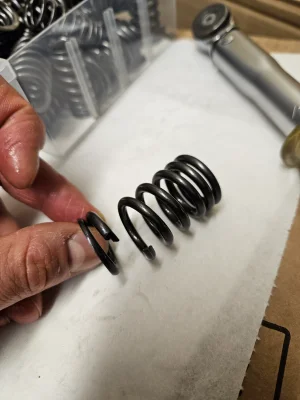

War bei dir nicht auch eine Feder gebrochen? Aber selbst unabhängig davon, ich würde die glaub ich einfach mit machen, wenn ich sie schon in der Hand habe.
