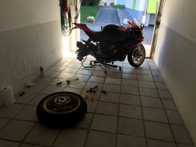

Grad eben mein Hinterrad ausgebaut, Rad kommt zum Händler um den Reifen zu wechseln.
Welches Fett empfiehlt ihr mir für die Steckachse? Ist zwar schon gut eingefettet aber bis ich das Rad wieder einbaue hätte ich genug zeit um das alte Fett zu entfernen und neues draufzumachen.
Die Kette ist auch ziemlich starr 😂, also wenn ich mit den Fingern einen Bogen reinmach in die frei hängende Kette, bleibt der ziemlich so, anstatt dass sie wieder grade nach unten hängt. Reicht hier reinigen und einsprühen noch ?
Ja kette reinigen dann ist die nimmer steif, kommt vom fett, dass schön dreck anzieht.
Für die achsen brauchst kein besonderes.

Ist mein erster Radausbau, da muss ich noch einiges an Sachen zulegen, Drehmomentschlüssel, Fett für die Steckachse :D
Vorher reinige ich die mit WD40 komplett dann Fett drauf. Und bis das fertige Rad wieder da ist alles schön saubermachen, wo man jetzt schön rankommt überall mit ausgebautem Rad. Leider reicht die Beschäftigung nicht bis ins Frühjahr :D

Der Hammer kam zwar zum Einsatz, aber mit Küchenrolle und nur ganz ultrasanft 🔨 und die Steckachse berührt den Boden nicht und liegt jetzt in einem lappen, sicher vor Schmutz und Staub, wird ohnehin gereinigt vor wiedereinbau des Rads, keine Angst :D
