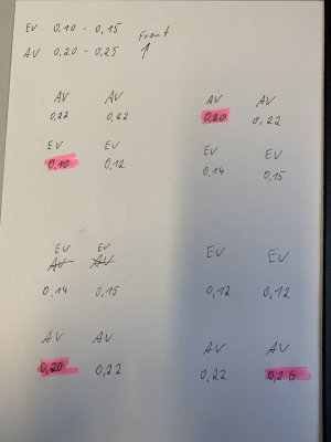

Mal Ventildeckel runter genommen und Ventilspiel geprüft. 11500km Bj 13
also einstellen angesagt....
