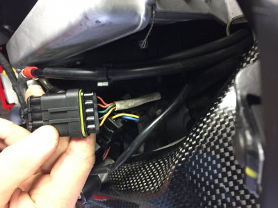

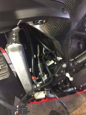

ich war gestern ein wenig aktiv und da ist mir ein Stecker aufgefallen der blind gemacht ist. Was ist das für ein Stecker, was macht der und wo gehört der dran?

ich weiß es nicht :/ ... würde ja kein Sinn ergeben den Lüfterstecker abzuziehen. Auf dem Stecker steht bluedash ?!? Der Stecker wird ja jetzt nicht meine Displaybeleuchtung in bläulich ändern ...
ok, und das sagt mir was? wo muss der ran und was macht der bzw was geht jetzt bei mir nicht weil der stecker nicht dran ist?
was ist es für ein BJ? Die MP ist ein Steuergerät um das Handy inkl. MPV4-App daran anzuschließen. Die 16er RF hat das MP-Steuergerät standartmäßig inkl. das STG plus Anschlussstecker gibt es im Aprilia-Zubehör....
es handelt sich um eine 2014er Aprilia RSV4 Factory a-PRC ABS (Typ: RKG02). Eigentlich sollte die noch nicht mit der App kompatibel sein.
Hab ne 15 ner RR + MMP Steuergerät und das ist der gleiche Stecker.
Evtl. ist das tätsächlich schon an der 14 ner de Stecker zum Anschluß verbaut worden.
Sogar die Farben der einzelnen Kabel sind mit meinem identisch.
Gruß Robert
okay, danke für die info. nehmen wir mal an es wirklich der gleiche stecker, was würde dies dann für mich bedeuten? ich könnte mit die v4 app nutzen?
Wenn am anderen Ende nichts zum Stecker geleitet wird kommt auch nichts raus.
Da kann vielleicht einer von unseren 2 AP'lern anhand der FgstNr. was sagen dazu. Kann sein die haber 2014 den Kabelstrang vorgerüstet aber die Funktion gibts erst später.
