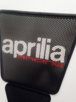

Also ich fahre auch dieses Gitter von WD-Performance. Da es letzte und diese Woche so richtig heiss war, konnte ich auch alle möglichen Bedingungen testen... Macht nichts aus von den Temperaturen...
