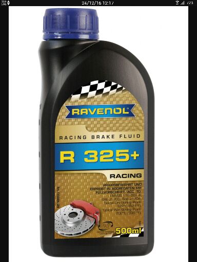

ich fahre nur das Ravenol R325+ ich glaube die geben sich nicht viel..
Wichtig ist, das man öfter mal wechselt. Also jedes Jahr mindestens auf der Straße!

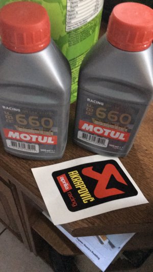

Ich fahre RBF 660 von Motul, aber Racing only. Ich wechsel alle 2 Veranstaltungen mindestens..
