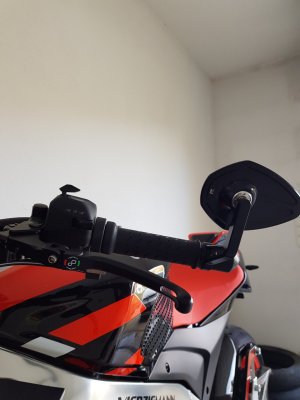

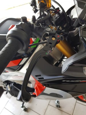

Heute Lightech Brems- und Kupplungshebel angebaut.Der Blechwinkel für den Kupplungsschalter könnte besser passen. Gruß

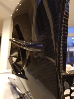

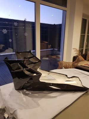

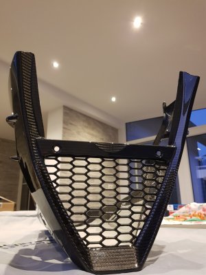

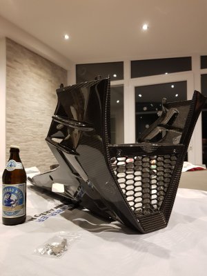

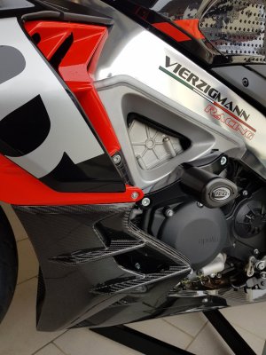

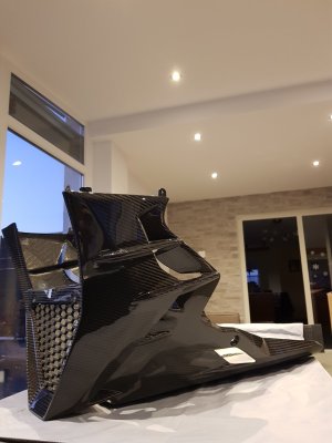

Bilder sprechen ja mehr als Worte....hab mal versucht meine Freude über den Ilmberger Motorspoiler in glanz mit euch zu teilen.Jetzt mit einem Bier den Anblick genießen und ein bisschen Aprilia V4 träumen....Gruß Ralf

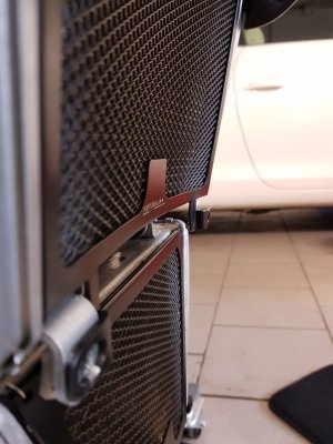

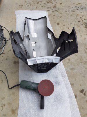

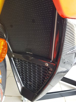

Zum Anbau,
das Kühlerschutzgitter hat etwas aufgehalten.Die Forum des Motorspoiler ist in Ordnung und passt eigentlich,zumindest ohne den Kühlerschutz.Dieser braucht halt Platz,ohne bearbeiten geht es nicht.Die vorderen Schrauben hab ich auch durch etwas längere ersetzt.Wenn man das macht kommt man auf ein sehr gutes Ergebnis.Gruß Ralf

Hi Ralf,
schaut gut aus (y) wie war die Montage bzw. Passgenauigkeit der Gitter generell ? Ist das eine Eigenmarke vom Vierzigmann ?

Hallo Thomas,
Zur Montage,wenn man das mit dem Kabelbinder gut hinbekommt,der muss halt am oberen Eck durch den Kühler um dann unten die Anschraubpunkte zu haben,passen die Gitter gut.
Das mit der Eigenmarke kann schon sein,weiß ich aber nicht sicher.
