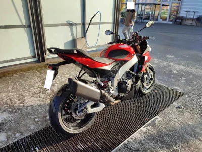

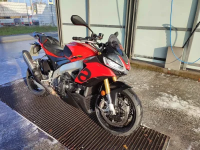

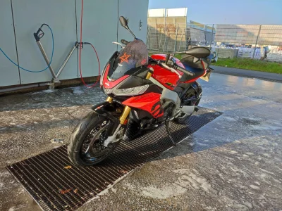

So, hier mal meinen Umbaubericht als Saisonabschluss nach 5000km. Ich identifiziere mich als Sporttourerpilot, habe aber meine V4 paradoxerweise eher in Richtung Factory umgebaut 🤣
Erfahrungsgemäß gibt es folgende Schwachstellen an Mopeten, die ich typischerweise verbessere:
Windschutz: Die Standardschneeschaufel war eine Katastrophe. Die MRA R Scheibe ist von 0-290 um Klassen besser in jeder Hinsicht! Die Puig Z sieht nicht ganz so gut aus, soll aber aerodynamisch überlegen sein.
Übersetzung: Die 15/40 Übersetzung ist nur als Autobahnkurier sinnvoll. Ansonsten ist das gerade innerorts eine fürchterliche Foltermaßnahme und auf der Landstraße die Kastration eines grandiosen Superbikes:X3: kann gar nicht betonen wie gut es tut mittlerweile mit 42er Kettenblatt zu fahren! 🤩
Heizgriffe: Werden schmerzlich vermisst. Auch wenn ich mit der Meinung wohl belächelt werd 😛
Auspuff: Klingt schon Serie geil und das Update kostet 10 Mal mehr als meine Schmerzgrenze 😅 NOGO. Zumal die Fahrzeuggarantie beim Anbau angeblich auch erlischt.
Bremse: Gibt nix zu meckern. Wenn ich mal ausrasten sollte kommt halt ne Magura ran.
Brems- und Kupplungshebel: Mich macht da eigentlich nur noch Gilles an. Aber die kosten 2 Mal soviel wie meine Schmerzgrenze. Nogo.
Mapping: Mit 42er Kettenblatt und Gasgriffhilfe untenrum erträglich, ab 5000 eh einwandfrei. Und da mir die Garantie heilig ist kommt da erstmal kein besseres drauf.
Fahrwerk: Ich sprige noch über Unebenheiten. Denke das lässt sich mit einer Einstellung beim Experten beheben.
Blinker: Die ToXx LED Mini Blinker M10 mit Amazonadapterkabeln haben optisch eine deutliche Verbesserung gegenüber den Originalen gebracht
Spiegel: Die Funktion ist voll gegeben (das ist leider nicht immer so!) und die Optik passt, also bleiben die.
Kennzeichenhalter: Bleibt so weil der Kabelsalat sonst wahrscheinlich ins Heck muss und die Zubehör-KZH manchmal auch abbrechen :X3:
Kettenöler: Ich bereu es durchaus, den Scottoiler mit der VTR an den Freundlichen weggeben zu haben :X3: wobei ich momentan eh nur Tagestouren mach.
Winkelventile: Was bin ich froh, endlich diese Kackstifte gegen die guten Winkelventile getauscht zu haben! Wie oft hab ich über die Teile an der Tanke geflucht! 🤣
Tankaufkleber: Tankpad aus dem Fundus und diesmal die R&G Kontaktflächen. Sehen bisher am besten aus, haben aber nicht ganz den Grip von den Eazigrips.
Schutzteile: Flache Rahmenschützer und Achsprotektoren von R&G sowie die bewährten GB-Racing Motorschutzdeckel
Pissbecherschutz: Irgendein Schweißband aus dem Fundus
Tyreboy: Aus dem Fundus
Lenker: Werde mal testweise die Klemmböcke umdrehen, bin generell zufrieden
Sitzbank: Wollte erst tauschen, aber mein Arsch hat sich im Laufe der Zeit an das eher harte Polster gewöhnt 🤔
Ansonsten hab ich die MIA verbaut, wobei ich da bisher nur das Logging verwendet habe. Funktioniert soweit ganz gut. Die Bedienung fand ich erklärungsbedürfitg.
Was noch im Frühling noch kommt:
Dezente Felgenrandaufkleber
Schutzfolie fürs Display
SW-Motech EVO Tankring (mangels Sitzbankfach kommt man um Gepäck quasi nicht rum)
Fahrwerksabstimmung
Was im Sommer noch kommt:
USB-Buchse
Heizgriffe
Eventuell ein Heckgepäcksystem (hätte Lust mal wieder in die Alpen oder nach Schottland zu fahren)
Was nach Garantieablauf kommt:
RSV4 Airbox, Krümmer und angepasstes Mapping 😈
