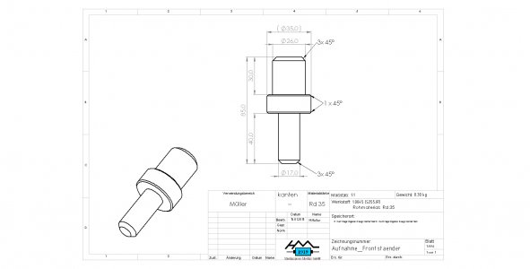

Hallo Jungs und Mädels,
Habe einen Frontheber geschenkt bekommen und bräuchte für den Adapter den exakten Innendurchmesser des Steuerschaftes.
Herzlichen Dank im Voraus und Gruss,
Barney
Moinsen,
im Anhang findest Du den Aufnahmedorn, den ich für meinen Frontheber gedreht habe. Der großeDurchmesser gehört zum Steuerrohr, der kleinere zum Heber.
Vielen Dank für die schnelle Antwort und die technische Zeichnung.
