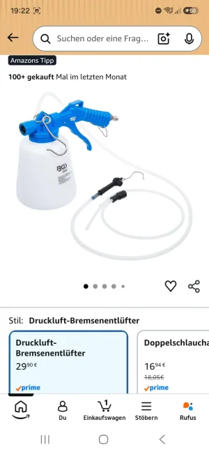

Aloa Kameraden, kurzes Resüme:
Ob es am einfachen Entlüften oder dem Durchjagen der Flüssigkeit lag kann ich nicht genau beurteilen, weil ich beides mehrfach durchgeführt hab. Ich schätze bei meinem Setup und euren Aussagen lag es eher an Zweiteres. Luftprobleme scheine ich keine mehr zu haben. Bremsen sind nun schön knackig und glasklar einsetzbar. Natürlich ist die Hinterradbremse dennoch kein krasser Anker.
