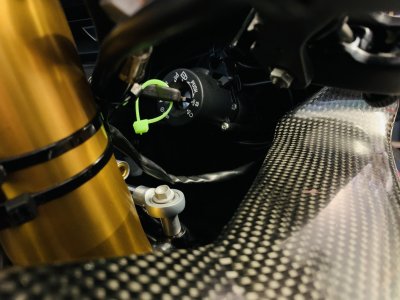

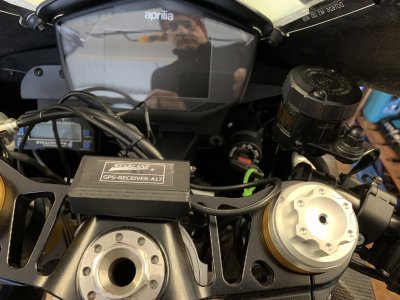

Hallo Zusammen,
hier mal zwei Fotos wie ich es mit dem Zündschloss gelöst habe.
Ich habe das Zündschloss einfach mit dem Geweih bzw. an dem rechten Scheinwerferbefestigungspunkt verschraubt.
So ist das Zündschloss aus dem Sichtfeld verschwunden und Kabelbaum + Ringantenne bleiben unangetastet.
Gruß, Dietmar
