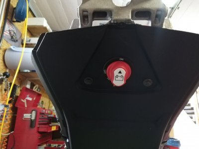

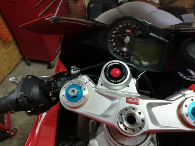

Hallo bin neu hier und wollte mal zeigen wie ich das gelöst habe. Mit dem roten Knopf anstelle des Schlüssels schalte ich Zündung Ein und Aus, und starte dann ganz normal mit dem Startknopf. Zusätzlich habe ich dann noch einen Hauptschalter verbaut den ich abziehen kann.

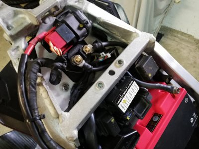

Hallo Zusammen,
hier mal zwei Fotos wie ich es mit dem Zündschloss gelöst habe.
Ich habe das Zündschloss einfach mit dem Geweih bzw. an dem rechten Scheinwerferbefestigungspunkt verschraubt.
So ist das Zündschloss aus dem Sichtfeld verschwunden und Kabelbaum + Ringantenne bleiben unangetastet.
