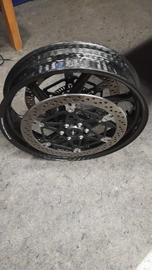

Habe inzwischen den dritten Satz, bei jedem Satz lockert sich die Spannhülse in der Felge.
Ich weiß dass mein Händler einige Felgensätze eingeschickt hat, die pressen einfach nur die Lager nach bei TK, nach 200km das gleiche Spiel.
Ansonsten war ich zufrieden :)
Für ein Produkt in dieser Preisklasse ist das aber kacke!!!!!

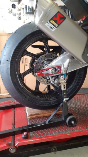

Genau so isses! War mit den Carbonfelgen jetzt schon 4x auf Sardinien etc. hab also auch schon Berge von Reifen drauf montiert - hab jetzt immer einen 22mm Holzstab im Rad stecken - den schieb ich zur Montage mit der Achse aus dem Rad und zentriere damit gleich das Rad im Kettenspanner. Die Radlager sind nach über 50.000km noch ok und wenn nicht, wären die Felgen trotzdem noch eine meiner besten Anschaffungen an den Aprilias!
Das mit dem Holzstab hab Ich übernommen 👍au schon paar Schlappen vernichtet...Lager einwandfrei 🤗
