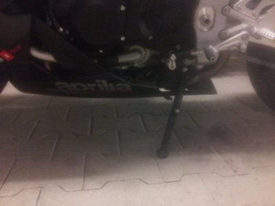

Ich bin seit Freitag glücklicher Besitzer einer neuen RSV4 RR. Nun seh ich am nächsten Tag ein Ölfleck unter dem Motorrad. Das Öl kam scheinbar aus dem Schlauch unter dem Motor. Sieht aus wie ein Überlauf Schlauch oder so. Ölstand ist zwischen Min und Max. Anbei noch ein Bild welchen Schlauch ich meine.

Hast wahrscheinlich randvoll getankt ??????????????
Ja hab ich mir auch gedacht aber was am Boden war war Ölig sonst wär es über Nacht nicht mehr Flüssig gewesen. (Auf dem Bild sieht man nichts)
Die Schläuche sind aber nur Überlauf und entlüftung Tank. Also nix mit öl
Ist bei Meiner auch so. Sieht auf dem Boden aus als wäre es ein Ölfleck. Ist aber Kraftstoff. Es wurde hier auch in einem Beitrag schon mal durchgekaut, weil doch Mehrere dieses Problem haben. Bei mir kommt oft auch ohne vollen Tank Flüssigkeit nach der Fahrt heraus.
