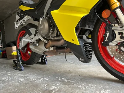

Moin,
ich will gerne das Thema nochmal aufgreifen da ich mich ehrlicherweise ein wenig überfordert fühle.
Ich möchte das erste Mal in meinem Leben den Ölwechsel selbst durchführen und scheitere schon daran die passenden Teile zu finden.
Ich habe aktuell sowohl gesehen dass man 5W40 als auch 10W50 nehmen soll, was davon ist denn nun für die RS660 Bjhr. 2022 richtig? (Ich bekomme irgendwie keinen Link von Aprilia für das digitale Handbuch). Auch tue ich mich schwer den hier immer wieder dringend empfohlenen originalen Ölfilter zu finden und finde bei gefühlt jeder Suche danach immer nur den HF138, wahlweise in RC.
Ich weiß dass das Thema schon ein paar Jahre tot ist, aber vielleicht kann mir ja jemand helfen.

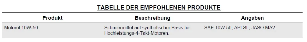

Aus der Bedienungsanleitung:
Welches Produkt du dann nimmst, ist Glaubenssache. Ich nehme für meine alte V2 meist das vom Louis. Wichtig ist das JASO MA2 als Spezifikation.
Solltest du keine Aprilia Händler vor der Tür haben, kannst du online beim Wendel bestellen:

nur 10w50 , kein 5w40!
kein hiflo!
Original Filter und Dichtring.
z.B. hier als Set im Shop vom Foren Betreiber, wobei ich kein Motul Fan bin und das Öl LM Street Race 10W50 nutze, was auch mein Händler für die RSV4 und die 660er verwendet, aber hier gibt es auch nur den Kit Filter und Dichtring:
