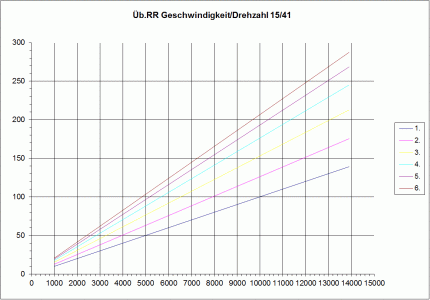

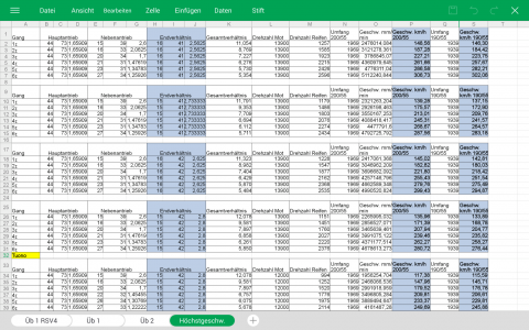

Habe am Wochenende an meiner RR ein 15 er Ritzel verbaut. War noch übrig von meiner V2. Ich glaube für Straßenfahrer verbessert das die Fahrbarkeit. Habe es aber nicht ausprobiert.
Die Kette muss dadurch 3 bis 4mm mehr nach hinten gespannt werden.
Als Anhang noch die Berechnung der Höchstgeschwindigkeiten mit unterschiedlichen Übersetzungen.
Ja ich weiß.
ich liebe Excel.
Bei den heutigen Leistungen und Geschwindigkeiten sollte man den Schlupf nicht vergessen.
2-3% sind dann bei Höchstgeschwindigkeit abzuziehen.
So können dann bei einem Zahn vorn weniger aus 285 schnell 276 km/h max werden.
Nicht zu vergessen der verminderte Abrollumfang bei der Kurvenfahrt.
Speziell in Hockenheim in der langgezogenen Links kommt man dadurch schnell in den Begrenzer.
