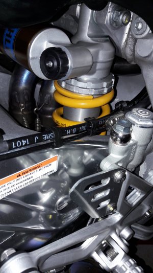

Ich hab 11mm vorgespannt, was 10/40 wären. Dachte mir, ich mach mehr negativ wegen der Gabel. Paar Millimeter hab ich noch zum Anschlag, sprich ich nutz den kompletten Federweg auch mit 110er ohne Probleme.
