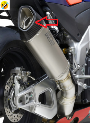

Gewicht-1 Kg (Stock 5,6 Kg / SC 4,6 Kg)
Motorleistung+1,8 hp @13000 rpm
Drehmoment+1,4 Nm @7500 rpm
:ROFLMAO: Und im Himmel ist Jahrmarkt
Preis und Optik gehen aber in Ordnung.

Die Frage ist ob SC-Project am Katalysator soviel Druckverlust spart sodass Sie sich den zusätzlichen Druckverlust durch die Lochblende, um bzgl. Geräuschemissionen ins Ziel zu kommen, erkaufen können und dabei noch eine gewisse Mehrleistung zu erzielen. Um einen relativen Leistungsunterschied (1,8 PS zu 217,6 PS) von 0,83% statistisch sicher herausmessen zu können bedarf es doch sehr genauer Messtechnik und absolut konstante Randbedingungen.

Fraglich auch, wie hoch der Durchlass des Kats ist. Bei der Euro4 hat man ja im Akra gegenüber dem SC zumindest einen großen Querschnitt des Kats und dadurch ziemlich sicher auch weniger Strömungsverlust bei den Abgasen.
Das muss schon alles sauber abgestimmt sein, damit es nicht irgendwo zum Flaschenhals wird. Ich vertraue da Akrapovic und Aprilia eher als SC, sofern man im legalen Bereich unterwegs sein will. Bei reinen Racinganlagen ist das natürlich etwas anderes, sofern die Motorabstimmung an den Schalldämpfer sorgfältig angepasst wird.
Die paar PS mehr, oder weniger machen natürlich auf der Straße sowieso keinen Unterschied. Da ist für die überwiegende Mehrheit Sound und Optik entscheidend für die Wahl.
Wer aber darauf hofft, durch eine Zubehöranlage Mehrleistung zu generieren, der setzt sicher auf das falsche Pferd. Marketing ist hier alles...
Njoa... großer Durchmesser ist natürlich nicht einziger Garant für geringen Druckverlust. EU4 Akra ist ein Metallkat, der neue EU5 Kat ist ein keramischer Monolith. Ich nehme mal an, dass SC Project hier versucht möglichst viele Gleichteile zu verwenden und auch wieder einen Metallkat verwendet.
Exakte Daten werden wir aber nicht bekommen.
Ich vertraue dem Entwicklungslieferanten Akrapovic in Zusammenarbeit mit Aprilia auch definitiv mehr als dem Nachrüstlösungsanbieter SC-Project.
