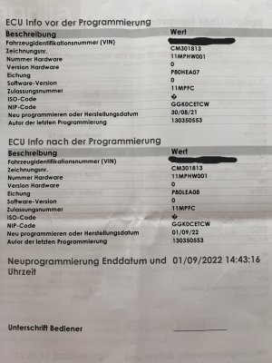

Es ging um Motormanagment Kalibrierung. Laienhaft ausgedrückt: Die E5 Modelle haben wohl kein Pickup Sensor für die Erfassung der Kurbelwellendrehzahl. Dies wird wohl Softwaretechnisch jetzt anders ermittelt und für die eine umfangreiche Kalibrierung Notwendig ist. Das wurde bei mir gemacht und hat bis jetzt funktioniert.

the missfire errors are solved doing the correct engine tone wheel learning ;)
(the ECU detect any missife analizing the crack speedup and slowdown during strokes. If cranck pickup is out of sync the ECU will see false misfires)
Nach einem speziell für das Motorwarnleuchten- Problem von Aprilia bereitgestellten Update hat das auch ganze 100 km funktioniert. Nun ist die Lampe wieder an. Das kotzt mich so dermaßen an. 6 ter Termin beim Händler steht an.
