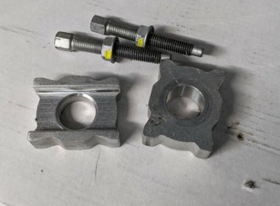

Vielleicht sollte man auch mal klarstellen wer über welches Fahrzeug schreibt.
Alles durcheinander. RSV4-Schwinge ist anders wie 660 RS-Schwinge.
So ist es.
Bei der 660 scheint es anders zu sein.
Bei der V4 mit den Blöcken ist das mit den Lightech Dingern m.E. Spielerei.
Mutter runter, Block darunter raus, Achse raus - fertig. Einbau in umgekehrter Reihenfolge ohne die Spannschrauben zu lösen, sofern man die Übersetzung nicht geändert hat, dann passt alles wie vorher. Das Einzige ws nervt ist, wenn der Bremssattelhalter rechts (noch) nicht fixiert ist. Das wird mein nächstes Update.
So ist es.
660er hat das drin, also gleiche Effekt wie RSV4>>>>sind lose und nicht an der Schwinge verschraubt
