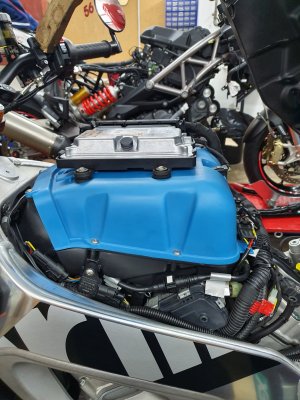

Welche Ansaugtrichter werden empfohlen?Wenn du nur die Airbox einbaust, ohne die Software zu ändern, läuft das Motorrad um es mal freundlich zu sagen, nicht besser als vorher.
Mit abgestimmter Software macht das Sinn.

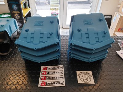

Die RSV4 hat obere Einspritzdüsen, welche die Tuono nicht hat, also bleiben das Öffnungen im Deckel offen, die du verschließen musst.
Die kurzen von der RSV4 oder die langen von der Tuono.
Ab 15ner Lufikasten soll in eine Tuono.
