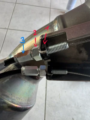

Hallo zusammen,
habe das selbe Problem wie hier im Chat diskutiert wird.
1. Hab den Stellmotor + Kabelzüge gewechselt
2. Bin jetzt am Einstellen der Seilzüge und benötige hier bitte kurze Hilfe.
Auf dem Bild zu sehen sind die Kabelzüge sowie deren Schrauben.
Habe wie im Werkstatthandbuch angegeben die Züge mit Schraube 1 und 2 festgezogen.
Nun soll man an der Stellschraube 3 drehen und die klappe auf das maß x-y vorspannen.
Problem: durch festziehen von schraube 1&2 kann ich an der stellschraube 3 nichts mehr drehen. Welche Schrauben muss ich hierfür lösen?
Über einen kurzen Hinweis würde ich mich freuen.

Danke für die Info. Hat funktioniert.
1 Hab „Klappe justieren“ ausgeführt.
2 Dann die Klappe nach Vorgabe eingestellt.
3 Anschließend Zündung aus,neu verbunden und dann Klappe Anlernen gedrückt. Dann fährt sie auf und wieder zu.
4. Fehler gelöscht und Zündung aus.
Wenn ich nun das Motorrad starte, fährt die Klappe auf aber nicht mehr zu. Normalerweise sollte sie ja beim starten auf und wieder zu gehen. Sodass sie sich erst ab einer gewissen Drehzahl beim fahren öffnet.
Wie löst man das Problem?
Perfekt erklärt von Spritfass 👍
