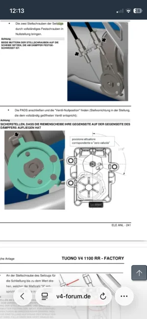

1. Den servomotor checken dass die Position wie auf dem Bild ist. Lässt sich ja einstellen.
2. den Auspuff abbauen damit man einen guten Blick auf die Riemenscheibe hat oder geht das auch angebaut?
3. Schrauben an Halterung der Rienenscheibe komplett auf Anschlag. Konterschrauben festziehen
4. Software runterladen und per Kabelei wo genau anschließen?
Ab hier Zündung an?
5 vermutlich leitet das Programm einen dann durch das ganze, wann die 3mm und wann die 1 mm eingestellt werden müssen durch drehen der Schrauben.
6. wenn fertig, konterschrauben festziehen und das ganze einmal per Zündung aus / an testen?
Ist das so korrekt?

Zu 1. in der Beschreibung steht, dass die Drehscheibe am Servomotor in dieser bestimmten Position sein soll . Siehe Foto. Wird wohl nicht notwendig sein eurer Beschreibung nach.

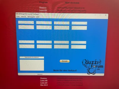

Hab das iawdiag runtergeladen und den aktuellsten Treiber cdm2123620 auch. So schaut’s jetzt aus.., 😉 sobald die Kabelei da ist werd ich mich hier mal durchwühlen.
Comport auswählen
Aktor auswählen und dann los..
Wenn du die Kabel hast, schau, ob du dich mit der ECU verbinden kannst.
Dann solltest du deine Steuergeräteinformationen sehen und auch Fehler auslesen und löschen können.
Wenn das gegeben ist, kannst du loslegen.

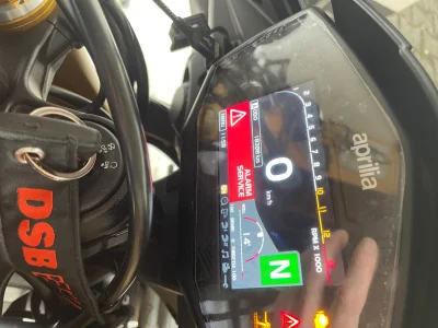

ECU verbunden. Alles korrekt eingestellt. Steuergerät 7sm (7sm2 gibts nicht) ausgewählt. Speicher gelöscht ). Die Meldungen sind immer wieder:
P1501 Auspuffklappe Snschlagerkennung kein Signal.
P1607 Datenspeicher voll ungültiges Signal
Auspuffklappe justieren Start: es passiert nichts
Bis Dashboard Alarm Service meldet…
Shit… was tun?
Die gespeicherten Fehler löscht er zwar in der App. Aber selbst nach trennen, App schließen, neu starten tauchen die immer wieder auf. Er löscht sie also nicht im Speicher.

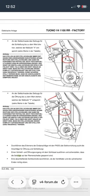

Also, der obere Seilzug ist für das schließen? Der untere für das öffnen? Korrekt?
Die 3 bzw 1 mm ergeben sich durch das „Spiel“ beim zurückdrücken des Pins der sonst dann nur 3 bzw 1 mm zulässt aber durch die Feder ja wieder an den Anschlag gedrückt wird?
Das ganze bei korrekter Position des Servomotors wie auf dem Bild angegeben.., obere bowdenzugaufnahme auf einer horizontalen Linie.
So richtig ?
Hallo, ich muss zugeben ich verstehe deine Beschreibung nicht ganz und was du am Servomotor rumdrehst, aber hier mal meine Erklärung dazu, wie ich die Auspuffklappe bei mir richtig einstellen konnte. Zwar eine 2025er, aber die Anleitung im Werkstatthandbuch ist immernoch identisch.
- Du hängst die beiden Züge ein, dann die Stellschrauben montieren, so, dass die Züge nicht zusätzlich gespannt werden (sodass du den Verstellweg frei hast)
- Den Servomotor elektronisch in Nullposition (Auspuffklappe komplett geöffnet) bringen, mit Diagnosegerät/PADS/Healtech
- Zuerst die Stellschraube vom Schließzug so einstellen, dass zwischen dem Anschlag an der runden Scheibe und der Halterung 3mm Luft sind (Fühlerlehre/Inbus)
- Jetzt solange an der Stellschraube vom Öffnungszug drehen, bis sich derselbe Abstand auf 1mm verringert (also gleiche Messung)
- Dann alles korrekt festziehen und Zündung an, schauen ob dieses initialisieren korrekt funktioniert
- Mit Diagnosegerät/PADS/Healtech die Endlagen neu anlernen

Das sollte dann die Position wie hier Bild 1 sein. Korrekt?
4. Dann den Schliesszug … so einstellen wie von dir beschrieben… sollte dann hier der linke sein im Bild 2… in echt ist das der untere. ( dann hab ich heute das Bild falsch verstanden, ich doofmann)
Dann den anderen wie von dir beschrieben

Doof… das gleiche wie gestern. Bei Befehl Justieren macht er nichts… aber auch gar nichts…
