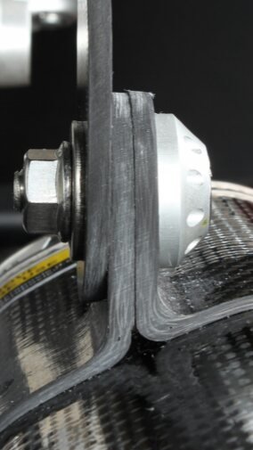

Servus zusammen,
ich habe gerade meinen Aktions-Akra-Topf montiert, an einen R&G Halter.
Das Abstandstück ,ca. 4 cm, das beim Akra dabei war wir bei diesem Halter schon mit verbaut oder?
Vieleicht hats ja schon jemand gemacht und mir sagen ob ich richtig oder falsch liege..
Grüße aus Erding
Beim Akrapovic Halter fällt die Hülse weck (nur für Montage an Fußraste genauso wie der Winkel) und die Schelle wird direkt an den Halter geschraubt. Ich gehe mal davon aus, dass das meim R&G Halter genauso ist
Sieht dann so aus:
Okay.....wenn das Distanzstück wegfällt ziehts den Topf ganz schön rüber....
Puh....
Ich muß noch mal schauen!
hmmmmmmmm.................das Distanzstück was wie ein Diabolo aussieht ist immer dazwischen. Egal mit welchem Halter muss das spannungsfrei verbaut werden sonst stimmt was nicht.
Die Bilder hatte ich vom R&G auch gerade gefunden....wobei das schon a bisserl verspannung benötigt...
Danke für euren Input.
