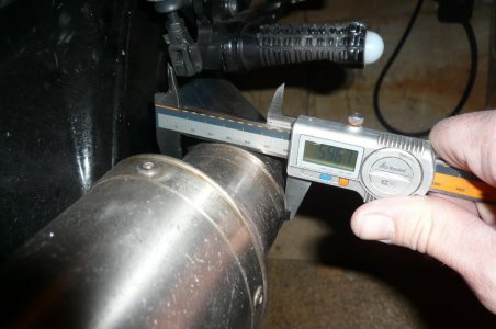

Mir hat jemand den Auspuff beschädigt, was bedeutet das ich einen neuen bekomme.
Jetzt wollte ich mal horchen, was für Pötte vom Anschlussdurchmesser her an die Anlage passen.
gruß Schlawi
Leo Vince glaub ich passt auch.
Mein Freundlicher hatte eine komplett Leo Vince und da hat der Akra Topf gepasst.
Grüße Kriegie
wenns einen vom Arrow gibt passt der bestimmt auch wei meine BMW hat den gleichen Krümmerdurchmesser wie die
Akra kpl. Anlage. Und das ist ne kpl. Arrow aufa S1000.
...is ja eh alles von den Slowaken abgekupfert glaub ich;)
