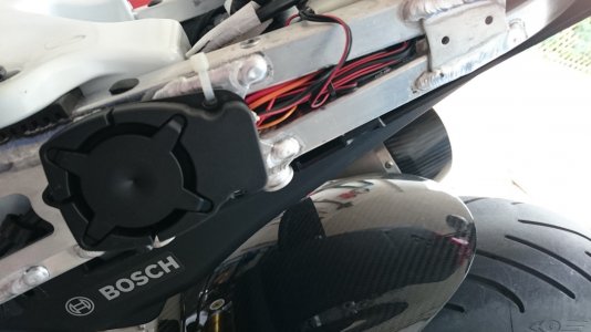

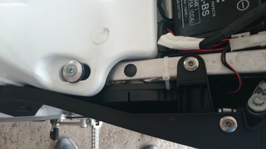

Ich hab die Legos 2 und bin rundum zufrieden. Alles super kompakt, erweiterbar und einfach in der Heckverkleidung zu verstauen.
Sorry, hate bisschen länger gedauert. Hoffe man erkennt etwas. Die Sirene habe ich per Kabelbinder am Alurahmen fixiert. Die Kabel, Stecker etc. kann man auch schön zwischen die Holmen vom Rahmen legen und das Steuergerät liegt zentral unter dem Verschlussmechanismus der Soziusabdeckung.
Dennis
