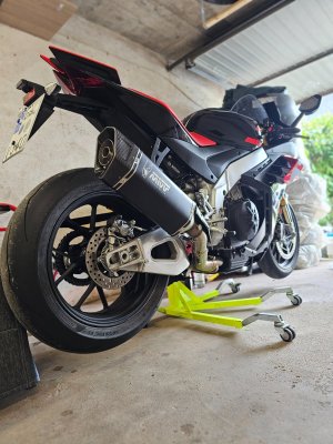

2021 RSV4 Factory | Mivv SR-1 ohne Kat...
Hab den SC Projekt auf meiner Rsv4,mit leicht angespannter Auspuffklappe und ich würde mal sagen wenn das Moped warm ist, dann ist Sie nicht viel leiser als die E4 und bei offener Klappe garnicht.
Klare Empfehlung von meiner Seite 💪
Ja aber ich seh so'n hohen Preis für nur einen Slipon einfach nicht ein. Ich bin perfekt glücklich mit dem Originalauspuff und dem Gabro-ECU-Flash, wo nun die Klappe komplett aufgeht.

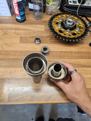

Habe PipeWorx entdeckt, die stellen dB-Eater mit 68mm Außendurchmesser her. Hab jetzt einen hier mit 33 statt 27mm Innendurchmesser und arbeite mich mit dem Durchmesser nun an die 99dB ran, die im Schein stehen. Sollte das auf der Renne zu laut sein, kann ich ja den leiseren Killer wieder rein machen.
Kann diesen Gabro-ECU-Flash absolut empfehlen, das Motorrad macht damit 2-3x so viel Spaß wie vorher, einfach nur weil man mit offener Klappe rumfährt.
Und im Leerlauf geht sie (für die Messungen) zu.
Update: 33mm Killer geht statt 92dB (mit 27mm) auf 94,2dB max. Wert. Mit offener Klappe sind es 99, aber mit offener Klappe wird nicht gemessen.
Schicke den 33er Killer zurück und werde 38mm ordern, damit sollte es okay sein. Der nächste Schritt wären dann schon 44,45mm Innendurchmesser, glaube das wäre zu viel.
Der Außendurchmesser ist bei 68mm.
Noch ein Update.
Der Mivv ohne Killer mit Klappe zu kommt auf einen Maximalwert von 98,9dB. (50cm Abstand im 45° Winkel, so wie die Polizei auch misst)
Ohne Killer mit offener Klappe sind es bei 5000 u/min 106dB, das ist natürlich sinnlos laut.
Aber das heißt dass ich deutlich größer mit dem dB-Killer gehen kann, und immernoch weit unter den erlaubten 99dB bin, die im Schein stehen.
Habe mich jetzt für den 2. größten Killer entschieden mit 43mm Innendurchmesser. Es geht hoch bis 49mm aber mit offener Klappe ist es dann vermutlich doch sehr laut, ich möchte Spaß beim Sound aber nicht den Leuten komplett bodenlos auf die Nerven gehen. Ein Kompromiss eben.
Bin froh, endlich Licht am Ende des Tunnels zu haben.
Vielleicht poste ich nach dem Urlaub hier mal ein Video. Wenn ich schon einer der ersten mit Mivv-Auspuff bin, dann werden sich die Generationen nach mir sicher freuen :p
Werde natürlich auch eine passende Map vom Gabro für den Pott ohne Kat herunterladen.
So, jetzt ist der fertige Hut draus geworden.
Der Killer mit 43mm Innendurchmesser ist perfekt.
96dB bei 5500 u/mm bei geschlossener Klappe (so wird gemessen)
Das war ohne Kat.
Ich hab die Gabro Map für Slipons mit Auspuffklappe und ohne Kat gekauft und installiert aber das war leider rausgeworfenes Geld.
Die Klappe geht damit nicht sofort auf, sondern mit zunehmender Last und Drehzahl erst. Macht immernoch Spaß, aber weniger.
Die normale OEM Map von Gabro öffnet die Klappe im 1. Gang sofort ganz. Die ist aber nur geeiget für Pötte mit Klappe UND eingebautem Kat.
Also hab ich den Kat vom Mivv Endtopf eingebaut (5 Minuten Arbeit) und nachgemessen.
Wichtige Erkenntnis des Tages: Der Kat macht keinen - ich wiederhole KEINEN - Unterschied im Sound. Und auf die 3PS die das vllt. kostet kann ich getrost pfeiffen.
Ich hab vorher und nachher mit dem selben Gerät gemessen, in beiden Fällen war der Max. Wert bei 96 dB und mit offener Klappe im 1. Gang 102dB.
Die brabbelnden Fehlzündungen sind nun noch lauter als mit dem Originaltopf und die Kiste läuft dank dem Flash sehr schön.
Bin schweeeer glücklich mit dem Kauf.
Es hat gedauert, aber ich bin da wo ich sein wollte.

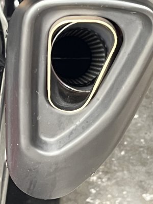

Hier: (Original sind es 2,7cm, da passt ungefähr ein dicker Zeigefinger rein. Das war erschreckend, damit hast du nichtmal einen Unterschied gehört ob die Klappe offen war oder nicht.)
Der Winkel macht es nicht so leicht um einzuschätzen wie es "von hitnen aussieht" aber grob geschätzt ist das dünnere Killer-Rohr etwa 0,8cm vom größeren Außendurchmesser rundrum entfernt.
