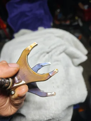

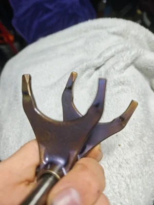

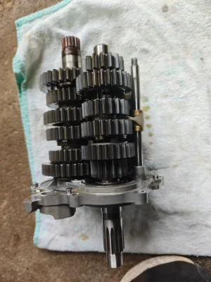

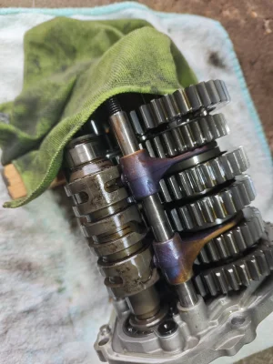

Hi ich bin gerade dabei meine Ölpumpe auszubauen , beim Ausbau des Getriebes was augenscheinlich in einem guten Zustand ist ist aufgefallen das die schaltgabeln wilde Farben haben .
Ist das normal ? Von der Herstellung vielleicht härten oder so sonst sehen sie gut aus bis auf die Farbe .
Danke euch schonmal
Gruß Torsten
Wenn die Kontaktflächen an den Zinken noch OK sind, dann kommt das sicher vom Härten.
Kontaktflächen sehen für die Laufleistung echt top aus denke auch das das mit der Herstellung zusammenhängt
Das kommt davon das die Gabeln an der Stelle erhitzt erden wo der Kleine Bolzen sitzt.Der wird eingeschrumpft.

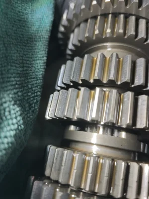

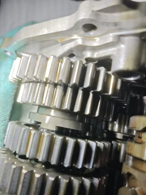

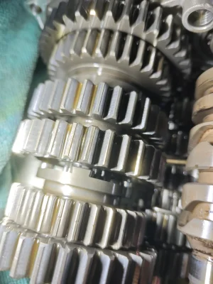

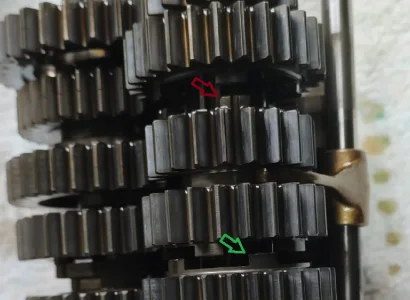

Hi Torsten,
ich würde das Getriebe komplett auseinander nehmen. Das Problem sind meist die Schaltklauen. Sieht man auf deinem Bild nicht so 100%ig. Aber die mit dem roten Pfeil markierte sieht schon deutlich abgerundet aus im Vergleich zur grün markierten.
Schau dir mal die Bilder aus Beitrag #30 an: https://v4-forum.de/threads/problem-aussetzer-leistung-im-4-gang.15275/post-435964
