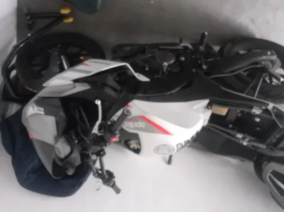

Keine kompression ein ventil hat spalt. Kolben fährt hoch und runter.. jetzt ist die frage verkaufen oder zerlegen. Wad man dafür noch bekommt....

konntest du sehen, ob das Ventil den Kolben geküsst hat?
So einfach bleiben die ja nicht hängen: Das sind entweder falsche Steuerzeiten, eingeschlagener Ventilsitz oder eine gebrochene Ventilfeder.
Man könnte versuchen günstig irgendwo einen Zylinderkopf herzukriegen - Unfall, Getriebeschaden etc.
Dadurch, dass die Kisten in der Anschaffung eher am unteren Ende des Spektrum sind, bist du halt sehr schnell beim wirtschaftlichen Totalschaden, das muss aber nicht sein, denn andere versuchen ja auch irgendwie noch ihren Schrottwert zu erlösen. Die Arbeitsstunde vom Mechaniker kostet halt genauso viel wie beim 25kEUR-Bike.

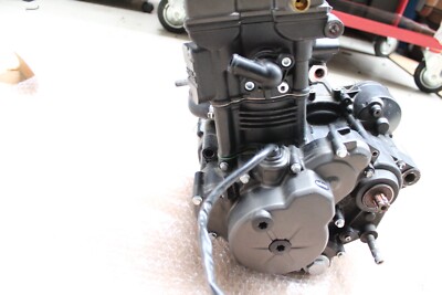

Oder du holst dir einen Austauschmotor und bastelst ein wenig.
Bei ebay habe ich welche gesehen um die 1000€ und falls der von der RS125 gleich ist, hat der Bendini einen drin für 680€.
Nur zu Info, Ich hab gestern der Ebay anzeige von Stefan Benedini angeklickt, und heute morgen einen email erhalten mit Reduzierte preis , jetzt könnte mann den Motor für €577,15 haben,
