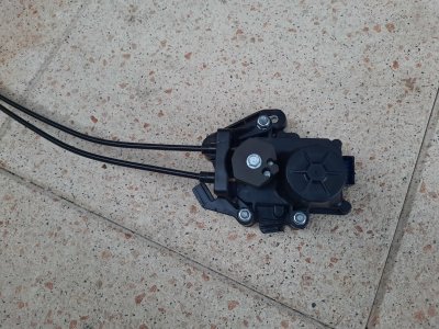

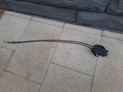

Ich hab gerade ne Tuono auf der Bühne mit genau dem selben Problem. Auch P1501 dauerhaft im Fehlerspeicher und ALARM URGENT SERVICE auf dem Dash.
Der Stellmotor der eingebaut war sitzt fest, und der Vorbesitzer hat mir ein gebrauchten, aber nach seiner Aussage funktionierenden Stellmotor mitgegeben, mit dem das Anlernen und Justieren auch nicht funktioniert.
Wenn ich den Motor durchmesse, kann ich die 2-4Ohm an der Motorwicklung zwar messen, den Poti-Widerstand von 10,1kOhm zwischen Pin 1-3 aber nicht.
Ich versuch heute Abend mal die Platine von den zwei Stellmotoren zu tauschen, eventuell kann ich dann den Widerstand messen und der Anlernvorgang funktioniert.
