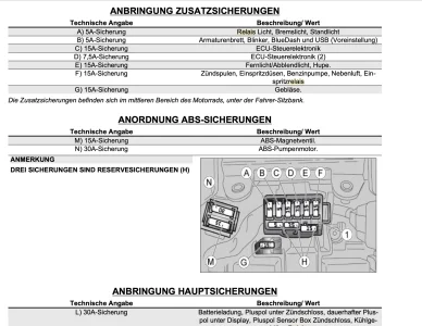

Also Hauptsicherung natürlich wurde kontrolliert da auf dieser aber Blinker und Rücklicht hängt ist die mal ausgeschlossen.
Sicherung E kontrollieren

Fehler liegt an der Sicherung, dem Kabelstrang oder deiner Bedieneinheit am Lenker. Ist eh anfällig. Falls dem so ist rechne mit grob 400€. Aber du hast Glück dass die Sicherungen zusammenlaufen
Da du ne Dusche bekommen hast ist wohl noch Feuchtigkeit da.Mopped in die Sonne stellen oder beheizte Garage. Bischen mit Pressluft aufblasen hilft auch aber nicht mit 10bar ;)
Hauptsicherung schaue ich mir in so einem Fall gar nicht an. Solange die Zündung noch angeht, kann es die nicht sein.
