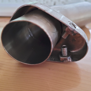

Ich hab jetzt für den Akra diesen dB-Killer präpariert. Der passt relativ stramm hinten rein, und
kann dann mit den Schrauben verkantet werden. Die Konstruktion mit den Edelstahlmuttern und
Inbusschrauben hat mir ein lokaler Metallbauer angefertigt, für nen 20er in die Kaffeekasse.
An sich hoffe ich, den in Oschersleben nicht zu brauchen, aber es schadet ja nix, vorbereitet zu sein.
So, habe heute die Info vom Veranstalter bekommen. Nachdem er das hier gepostet Bild vom Krümmling und die Info, dass ich 2020 so starten durfte, weitergegeben hat, kam die Rückmeldung, dass dieses Setup, also Originaldämpfer und Krümmling, auch 2021 erlaubt sei. Na wunderbar…möchte mich für meine Emotionale Reaktion entschuldigen 😬…aber es ist trotzdem verwunderlich, warum dann erst diese Info verbreitet wird…nun gut…schöne gut Nacht da draußen und danke für die rege Teilnahme ✊
Mal ne vielleicht doofe Frage. Kommen durch so einen "gebastelte" DB-Eater auch genug Abgase mit der richtigen Geschwindigkeit aus dem Auspuff heraus? Nicht das es zu (ungewollten) Hitzenestern im Abgastrakt, beginnend von den Auslassöffnungen an den Zylindern, bis hin zum Endschalldämpfer, kommt.
