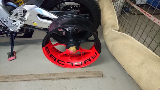

@Psychoschlumpf - stell du mal deine Felgen dann per Bilder rein! :):):) was da bei af1 im forum ein user mit nem ähnlichen Namen gepostet hat war nämlich seeehr schick :) :-D (ktm style und so)
Du meinst die??
Müssten nochmals neu. Darauf warte ich ja immer noch. Leider. Hatte mit den Schablonen ein leichtes Problem was man auf den Bildern nicht erkennt :'(

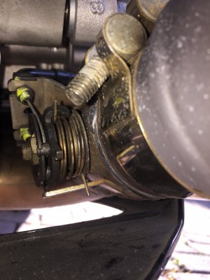

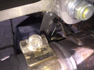

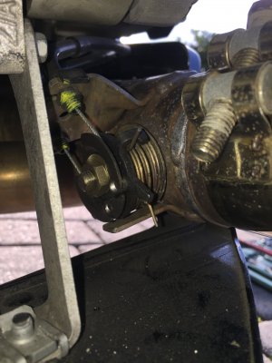

Hallo zusammen,
habe ein 16er Modell der RSV 4 und die Angelegenheit sieht wie beigefügt aus...
Was ist zu tun, damit mein Bike frei atmen kann?

Ich habe den healtech Auspuffklappenservoeliminator (was für ein Wort) drangesteckt und gut. Nix aushängen etc.
Rolf
Dort wo du guckst nichts, du musst die seitenverkleidung ausbauen.
Folgst die züge und siest den verdtelmotor wo die hängen, schraubst den raus und die schraube (imbus) raus drehen. Dan die züge aushängen und verstelmotor wieder fest machen.
Ich hab bei den versuch die imbus schraube kaput gedreht weil die geklebt ist...so das wir die nicht raus bauen können.
Edit: healtech blabla gekauft, steck raus stecker rein und läuft.
Natürlich musst du die auch aufdrehen ne sonst bleibt die permanent zu
Nach meinem Kenntnisstand ist die Klappe bei ausgeschalteter Zündung offen.
Dann Eliminator auf den Stecker, das wars.
Oder ist das so nicht korrekt ?
Rolf
Wen du die verkleidung ausbaust starte das motorrad und du wirst sehen die ist zu und wenndu über 6k umdrehungen gehst, geht die auf. Dan weist du auch in welcher richtung du die drehen musst
So habe gerade nachgeschaut : Auspuffklappe ist im Ruhezustand offen. Also Eliminator dran und sie bleibt offen. So einfach kann das sein.
Rolf
