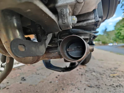

Wenn man den Auspuff nicht abbauen will, mal rumfragen ob jmd. eine Endoskop Kamera hat. oder einen zahnarzt Spiegel 🤠🦷
Eliminator natürlich NUR für Rennstreckeneinsatz 😘
