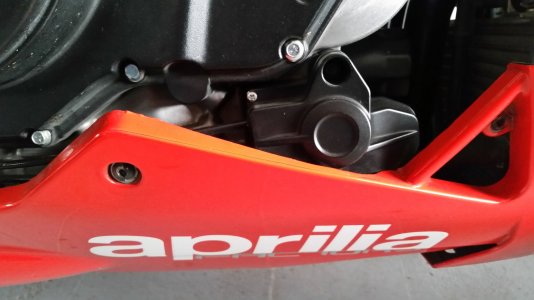

Morgen Leute! So ich holl mal ein thema von den toten wieder auf. Ich würde gerne das ausprobieren mit der offene auspuffklappe, ich hab schon alles durchgelessen und die beschreibung von Veetuono ist sehr gut....das problem nur ist ich hab kein blassen schiemer wo das liegt am motorrad...dumme frage aber kann mir das jeman mit nen foto zeigen? :D
In Fahrtrichtung rechts unten ein Stück vorne/unterhalb des Kupplungsdeckels.
Die Seitenverkleidung und den Bug weg bauen, dann siehst du den Motor mit seinen Bowdenzügen zum Krümmer schon.

Hallo Tasse, wenn du vor dem Bike stehst linke Seite unten über dem Bugspoiler. Kenn dein Moped nicht und deshalb kann dein Bugspoiler kleiner sein. Die Schwarze Kasten über dem Bugspoiler aufschrauben und nach der Beschreibung vorgehen.

ich hab die rsv4 rr, allso siet mein bug aus
Eventuell musst du den Bug wegschrauben damit du anständig hinkommst. Bei der Schraube die berndb beschreibt solltest du einwandfrei hinkommen und nicht irgendwie seitlich. Diese Schraube hält eventuell sehr gut und den Imbus musst du richtig sauber ansetzen.

Ist ok sag ich auch beim kolegen der so heißt :D ! Anastasios abkürzung Tasos. Jo ich probiere das gleich aus, erst mopped sauber machen. Berichte danach ob es funktioniert hatt, ich bau natürlich den bug aus! Danke für die infos!
