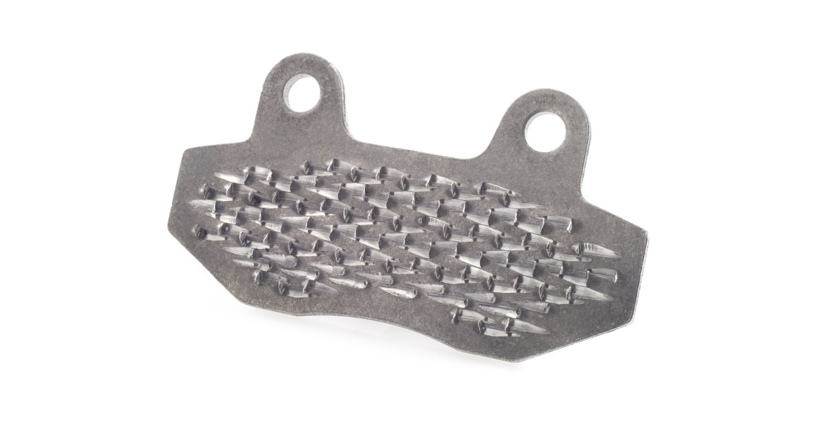

Mich würde ein Vergleich der Dicken der Trägerplatten der drei für mich relevanten Alternativen für die M50 interessieren:
TRW MCB858SRT
ECB EPFA447HH
Brembo 07BB37.SA
Wer hat die jeweils exakten Angaben zu der Dicke der Trägerplatte?
Mein Hintergrund: Je dicker die Trägerplatte, desto besser der Schutz vor Überhitzung der Bremse.
Brembo 07BB37.SA 4,6 -4,7mm
TRW 858 SRT 4,0 - 4,1
Danke. Hab mich jetzt doch mal in den Keller bequemt und die auf Vorrat bestellten TRW ausgepackt.
Die Dicke der Trägerplatte ist 4mm.
Wow, dann ist die Platte tatsächlich bei den Brembos 0,6mm dicker.
Damit haben wir jetzt:
TRW MCB858SRT: 4,0 mm
EBC EPFA447HH: ?
Brembo 07BB37.SA: 4,6 mm
Hat jemand die EBC-Beläge zwecks Messung zur Hand?

Die haben auch Wiederhake in der Trägerplatte die raus schauen wenn du die zu weit abnutzt. Habe ich mal wo gelesen.
Nö, die SRT kann man ganz runter fahren.

Zumindest die EBC FA266HH haben auch 4,0 mm an der Trägerplatte.
EBC EPFA447HH: ?
EBC FA266HH: 4,0 mm

Will nicht wissen, was passiert wenn so nen Hacken nen Loch in der Scheibe trifft.
Deshalb ja die Info an euch.
Da kann nichts passieren und du wirst es schon merken und hören, wenn du Metall auf Metall bremst. Bei mir fliegen die Beläge auf jeden Fall deutlich früher raus, da die Bremse zum Ende hin auch nachlässt. Wenn nur noch circa 1,5 mm Belagstärke vorhanden ist, ist der Rest derart ausgehärtet, da fliegen die Dinger spätestens in die Tonne.
