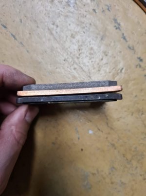

TRW MCB858SRT: 4,0 mm
EBC EPFA447HH: ?
EBC EPFA244HH für Tuono 2013: 4.6mm Belagstärke und 4mm Trägerplatte = 8.6 gesamt
EBC FA266HH: 4,0 mm
Brembo 07BB37.SA: 4,6 mm
Bild ist alt und abgefahren Brembo vs. neu EBC
