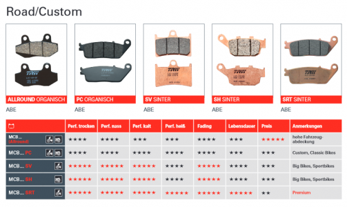

Die SV sind recht soft für meine Verhältnisse. Besser greifen die SRQ zu, allerdings ohne Straßenzulassung. Deshalb wurden die SRT entwickelt. Sind vom Bremsverhalten/Wirkung den SRQ ähnlich. Ich ziehe die SRT vor.
Gruß Stephan

Hab in meinem Renneisen ZX-6R nun Performance Friction Bremsbeläge. Hat hier mal einer die verschiedenen Mischungen dieser Beläge getestet? Gibt es da für den Hobbyfahrer einen wirklich spürbaren Unterschied?

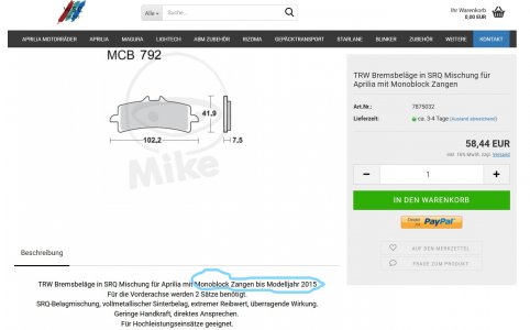

Hallo Leute,
damit mir kein Fehler unterläuft muss ich jetzt nochmal konkret nachfragen.
Ich möchte für meine 2018er Tuono Lucas/TRW Beläge in SRQ Mischung bestellen.
Bei WSC finde ich nur folgende, aber dort steht zwar "für Monoblock geeignet" aber eben auch "nur bis Modelljahr 2015".
Könnt ihr mir bitte Sicherheit verschaffen ob die bei mir passen.
Danke
